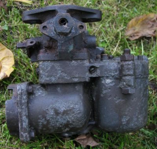

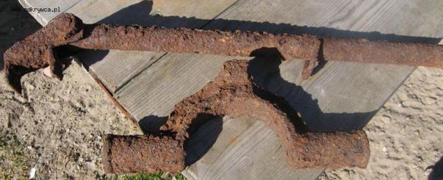

beryl Napisano 14 Listopad 2007 Napisano 14 Listopad 2007 Na prośbę znajomego: czy ktoś wie od czego jest ten gaźnik (Solex) i tajemnicza część mu towarzysząca ?
pająk Napisano 15 Listopad 2007 Autor Napisano 15 Listopad 2007 Beryl, możesz wrzucić fotkę gaźnika z drugiej strony? Wieczorem odgrzebię zdjęcia, które mam i możliwe, że Ci odpowiem od czego to jest. Co do części to niestety nie kojarzę, element dolny gdzieś widziałem, ale gdzie i od czego to było nie pamiętam.
beryl Napisano 15 Listopad 2007 Napisano 15 Listopad 2007 Niestety, fotki wrzuciłem grzecznościowo", nie jestem ich posiadaczem.

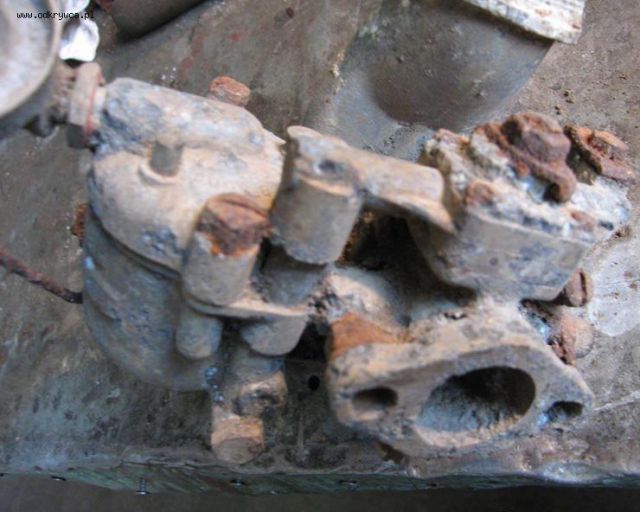

pająk Napisano 15 Listopad 2007 Autor Napisano 15 Listopad 2007 Jeśli można ten gaźnik powiązać z czymś polskim, to jest od Fiata 508, powinno być oznaczenie 26 BFHD, o ile się zachowało. Fiat 621 to nie jest bo taki mam (foto). Jeżeli to wykop to odradzam rozbiórkę w tym stanie, jeśli nie chcesz go zniszczyć. Ja próbowałem odkręcić nakrętkę w swoim (60 lat leżał w ziemi) i niestety pękła komora pływakowa, strata nie do powetowania, można tylko kleić. Tlenki ZnAl-u tak ścisnęły stalowe śruby, że są nie do wyjęcia. Zastanawiam się jak sobie z tym poradzić. Jeśli gaźnik jest do sprzedania to jestem zainteresowany, ale bez szczególnych emocji, po prostu zbieram polskie rzeczy. Pozdrawiam i życzę dalszych ciekawych trafień motoryzacyjnych.

Moskit1 Napisano 16 Listopad 2007 Napisano 16 Listopad 2007 Panie Pająku mam pan racje, co do gaźnika przeglądając moje prospekty jest identyczny. Tu brakuje odstojnika??!!! Jak dobrze zauważyłem przy mocowaniu Alu utleniło się (szkoda) na wystawie będzie pasowało )))
