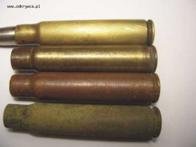

e g z e k u t o r Napisano 26 Marzec 2007 Napisano 26 Marzec 2007 różne efekty, od lewej :, czyściwo włókno ( ptk 4 ) szczotka druciana na wiertarce, potem wcierać smarz prawej lekko papierkiem drobnym sciernym i nacieramie olejem mech.

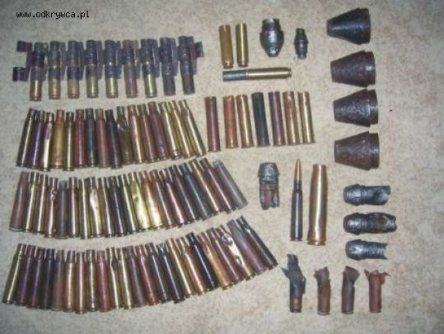

e g z e k u t o r Napisano 26 Marzec 2007 Napisano 26 Marzec 2007 wyczysciłem ok 2500 łusek różnego kalibru, efekty są różne, a ja stosuje te powyzsze.

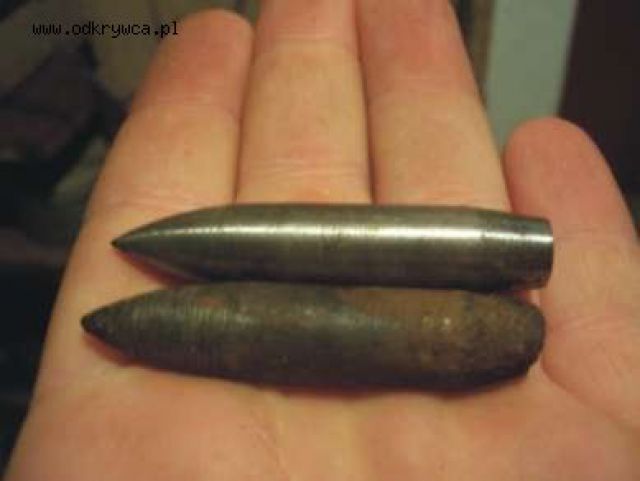

e g z e k u t o r Napisano 26 Marzec 2007 Napisano 26 Marzec 2007 1. czyszczenie stali w wiertarce, tokarce, efekt przed i po...( łapiesz jak wiertło i jedziesz papierem , bez rys, przy duzych obrotach efekt jak widać )

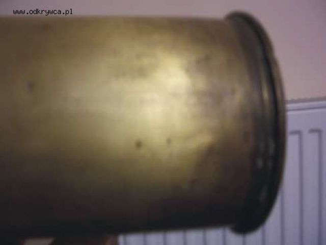

e g z e k u t o r Napisano 26 Marzec 2007 Napisano 26 Marzec 2007 łuski mauser, ta sama technika, kolejne stadia czyszczenia tez w wiertarce, trzeba robić w rękawiczkach, bo papier scierny gorący jak ch., poza tym pyli się strasznie, ale efekt w przypadku łusek NIE KRUCHYCH lux

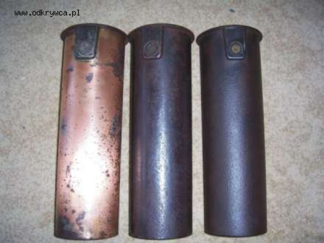

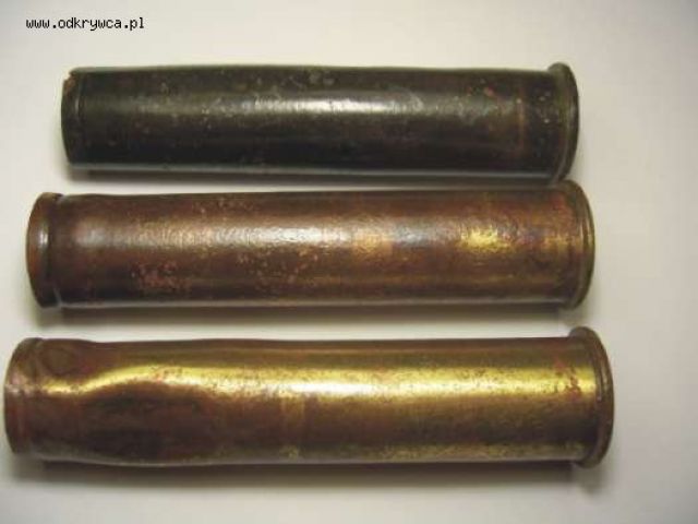

e g z e k u t o r Napisano 26 Marzec 2007 Napisano 26 Marzec 2007 duze kaibry czyszczone hydraulicznym włóknem - czysciwem, najlepszy efekt, eręcznie czysci szybko ! i bez rys !

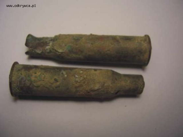

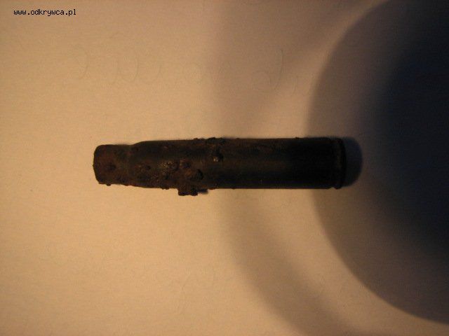

e g z e k u t o r Napisano 26 Marzec 2007 Napisano 26 Marzec 2007 taki stan, to tylko elektroliza, lub lekko pilniczkiem nie uzywaj kwasu ani zasad, bo łuska mosiężna zmieni się w coś podobnego do miedzianego pumyxu ( zeżre cynk ! )

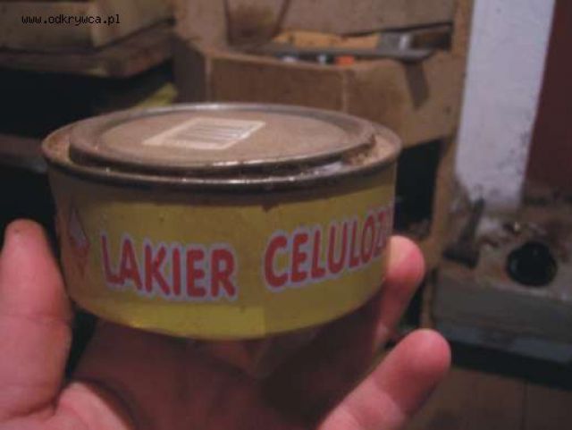

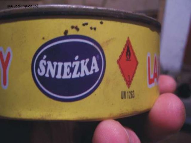

e g z e k u t o r Napisano 26 Marzec 2007 Napisano 26 Marzec 2007 oto ten lakier, kupiony przed rokiem, juz wtedy znikał z pułek, wykupiłem wszystkie puszki :) nie wiem, ale mogą juz nie produkować, polecam, schnie w 30 sek, twardy jak oksyda, świetny !
e g z e k u t o r Napisano 26 Marzec 2007 Napisano 26 Marzec 2007 ostatnio był w sklepie tej samej firmy, ta sama nazwa !, ale kolor puszki niebieski - nie wysechł przez 2 tygodnie !

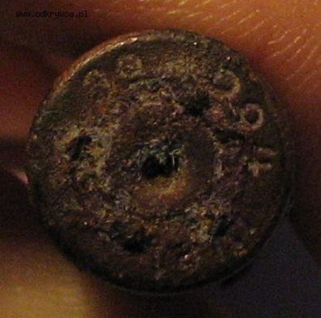

Maniek7_2006 Napisano 27 Marzec 2007 Autor Napisano 27 Marzec 2007 Do Horsta: Wiesz jakbym wyciągał mausy jak łuski, to tez bym ich nie zbierał:)Do Egzekutora: Dzięki, mam stalową chyba bo ma purchle rdzy, ale reszta normalnie jak mosiadz, wywaliłbym ale ciekawe bicie z 1939, i bicia tez za bardzo nie widać, trzeba czymś, oczyścić zreszta dam fote łuski:)PozdrO
Maniek7_2006 Napisano 27 Marzec 2007 Autor Napisano 27 Marzec 2007 a to jej bicie...Nie mam z 1939 niemieckiej wiec chce powalczyc:)PozdrO
Boruta Napisano 27 Marzec 2007 Napisano 27 Marzec 2007 Ta stalową mosiądzowaną możesz poczyścić autolzą, czyli owinąć drutem aluminiowym i wpakować na parę godzin do stężonego kreta. Żrące.Pozdrawiam
Maniek7_2006 Napisano 27 Marzec 2007 Autor Napisano 27 Marzec 2007 dzięki, a nie zje mi jej:)Pozdrawiam
Boruta Napisano 27 Marzec 2007 Napisano 27 Marzec 2007 Będzie troche bardziej czerwona, ale rdza odpadnie, zresztą miedź też może odpaść, jak się słabo trzyma.Pozdrawiam
