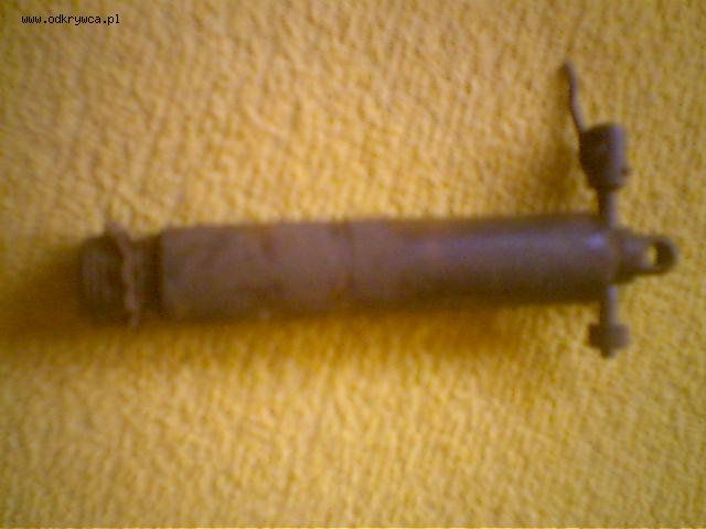

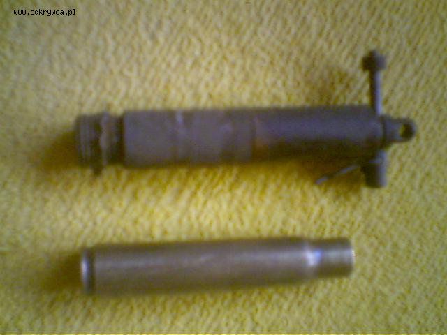

zwyklak Napisano 5 Marzec 2007 Autor Napisano 5 Marzec 2007 witam! czy wie ktoś czy jest to zapalnik, jeśli tak to jaki? jest na nim wybite dms 43
MK Napisano 5 Marzec 2007 Napisano 5 Marzec 2007 Niemiecki zapalnik Z.Z.35 do m.in. min S-Mine 35.Pozdrawiam
zbigniew123 Napisano 5 Marzec 2007 Napisano 5 Marzec 2007 wg mnie to raczej sam mechanizm uderzeniowy,zapalnik składa się z w/w i spłonki tej tu nie maco do typu to ta lub Z Z 42 do S Mi 44
MK Napisano 5 Marzec 2007 Napisano 5 Marzec 2007 Spłonka znajduje się w środku zapalnika, mylisz detonator ze spłonką.Zapalnik odciągowqy Zugzünder 35. (Z.Z. 35)

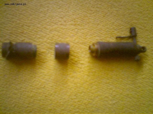

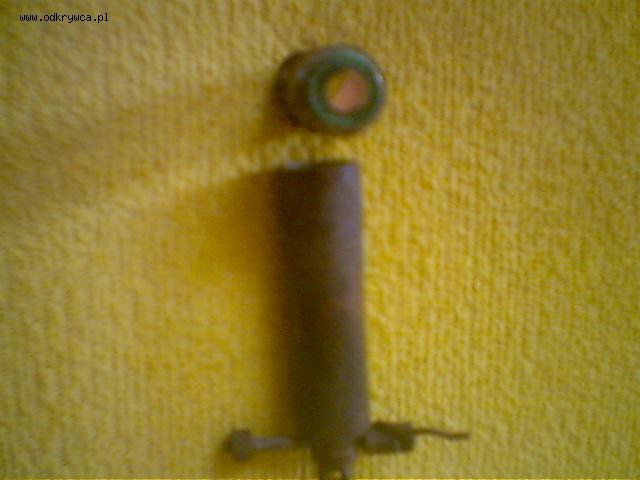

zbigniew123 Napisano 5 Marzec 2007 Napisano 5 Marzec 2007 spłonka dokręcana jest do widocznego gwintuw środku jest sprężyna i iglicahttp://www.ioh.pl/pelne.php?Art=1007
MK Napisano 5 Marzec 2007 Napisano 5 Marzec 2007 W środku jest sprężyna i iglica, i spłonka, detonator/opóźniacz nie był dokręcany tylko wkładany na wcisk, zarówno w Z.Z.35 jak i Z.Z.42. W środku nie ma gwintu.Pozdrawiam
zwyklak Napisano 5 Marzec 2007 Autor Napisano 5 Marzec 2007 po rozkręseniu zapalnika widoczka jest iglica i spłonka.łączone jest to ze sobą nakrętką. chyba, że się myle, to wytłumaczcie mi co jest co. pozdrawiam
Łazior Napisano 5 Marzec 2007 Napisano 5 Marzec 2007 Zbigniew123 Z.Z 42 sa bakielitowe i uproszczone do granic mozliwości i w spłonkach Nr 8 nie ma opużniacza.
