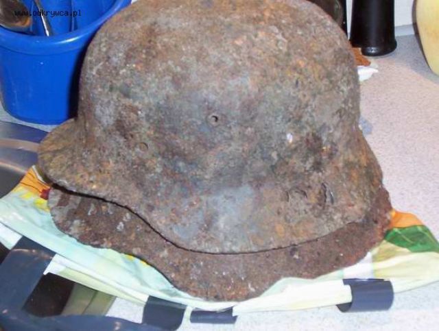

rukon1 Napisano 14 Luty 2007 Autor Napisano 14 Luty 2007 Czy znacie jakąś prosta metode na usunięcie rdzy? Elektro i autoliza odpada , nie mam warunków. Moze ocet? Hełm jest w niezłym stanie choć ma kila dziur ... Z góry dziękuje za pomoc
Cyrograf15 Napisano 14 Luty 2007 Napisano 14 Luty 2007 Ocet powieksza dziury, podobnie jak każde inne trawienie. Pozostaje ci szczotka druciana lub znalezienie miejsca na elektrolize.Wojtek

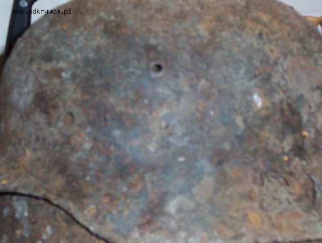

rukon1 Napisano 23 Luty 2007 Autor Napisano 23 Luty 2007 Konkretnie chodzi o ten hełmik. Wydaje mi sie , ze widze tam orła luftwaffe .. ale moze to tylko złudzenie? :) farba jest szara
herrmateuss Napisano 23 Luty 2007 Napisano 23 Luty 2007 Slad jakis jest. Pozostaje fosol albo jakis odrzdzewiacz kuchenny (rozcienczony) typu cilit
