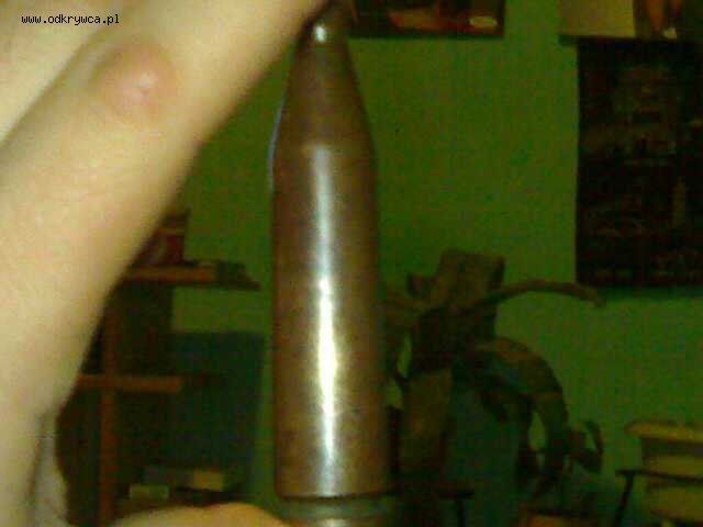

konwoj Napisano 10 Luty 2007 Autor Napisano 10 Luty 2007 mam pytanko znalazlem luska 9.5 cm dluga 2cm szeroka u dolu i zweza sie do 9mm na spodzie luski nastepujace litery i cyfry u gory P na dole 39 po prawej stronie WaA00 po lewej stronie 12k od jakiego rodzaju broni jest ta luska i co oznaczaja te litery i cyfry.Z gory dziekuje
kloki Napisano 10 Luty 2007 Napisano 10 Luty 2007 Witam.Masz foto tej luseczki? Niemiecka to na pewno, jak 2 cm szeroka, to moze jakas rusznica... P- wytworca, 39- rok produkcji, WaA00 - odbior wojskowy, tzw. Waffenamt.Pozdrawiam.
maxikasek Napisano 10 Luty 2007 Napisano 10 Luty 2007 2 cm to denko, kaliber 9mm? dobrze zrozumiałem? Na przyszłość dobrze jest używać czegoś takiego jak przecinki.Zmierz jeszcze raz. Bo myślę, że to 7.92 x 94 mm od niemieckiej rusznicy ppanc. P- to producent Polte, 39 -to rok produkcji.
konwoj Napisano 10 Luty 2007 Autor Napisano 10 Luty 2007 tak to mniej wiecej wyglada.9,5 cm wysoka spod luski 2cm srednica i to wszystko zweza sie do 9mm.Od czego to cudo moze byc
dygacHQ Napisano 10 Luty 2007 Napisano 10 Luty 2007 9mm to błąd w pomiarze (zapewne obliczony łącznie ze ścianką łuski czyli na zewnątrz)łuska jest od Panzerbusche 39 która wygląda tak: http://ww2photo.mimerswell.com/vapen/d/antitank/05239.jpgcały nabój jest czwarty od lewej:http://www.quarry.nildram.co.uk/ATR1.jpgi jeszcze przekrój: (od lewej)http://www.quarry.nildram.co.uk/sectHMG.jpgchyba już wszystko jasne :)
konwoj Napisano 10 Luty 2007 Autor Napisano 10 Luty 2007 tak to prawda wymiar jest zewnetrzny.Czy czest spotyka sie ten rodzaj lusek.
