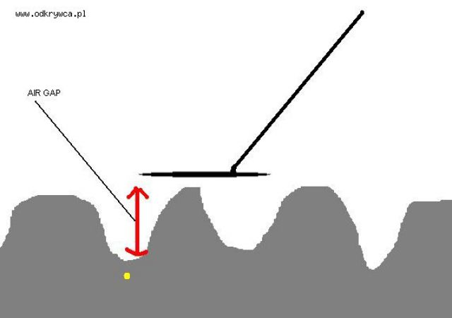

newb Napisano 13 Luty 2007 Napisano 13 Luty 2007 Wieloczęstotliwościowce potrzebują widzieć grunt żeby skutecznie działać (stąd kiepskie wyniki testów powietrznych) a na rżysku nie ma możliwości niskiego i równomiernego prowadzenia cewki. O tym właśnie pisze Gary w swoim teście."Zupełnie tak samo jak na świerzej, głębokiej orce. Obok prymitywny rysunek obrazujący problem.
newb Napisano 13 Luty 2007 Napisano 13 Luty 2007 VanWorden nie odwracaj kota ogonem. Garemu chodziło o air gap* a nie o bezpośrednio ściernisko. Taki sam air gap masz na ściernisku i głębokiej orce. *przestrzeń między sondą a gruntem.
VanWorden Napisano 13 Luty 2007 Napisano 13 Luty 2007 newb - Widzę, że dalej nie rozumiesz (albo nie chcesz rozumieć) różnicy.. Polecam użycie słownika angielsko-polskiego i sprawdzenie FRESH STUBBLE.. Skoro coś cytujesz z angielskiego to rób to poprawnie. Nie porównuj też ścierniska do orki bo w pierwszym wypadku brak kontaktu z glebą jest ciągły. Część sprzętów głupieje" na świeżo zaoranym polu ze wzgledu na zmianę mineralizacji (tzw. matrix") a nie dlatego, że są skiby:) Wieloczęstotliwościowce nie maja z tym żadnych problemów i to właśnie w takich miejscach sprawdzają się doskonale..PozdrawiamVW
M.D-75 Napisano 13 Luty 2007 Napisano 13 Luty 2007 Witam, zdecydowanie zgadzam się ze zdaniem VanWordena, chodzę z qattro dwa lata, bardzo często po świeżo zaoranych polach i nigdy nie miałem z nim żadnych problemów, a monetki wychodzą jak świeże bułeczki" jak napisał Elpas. Inna sprawa to militarka, szczególnie połączenie lasu i II wojny, tu jest tak jak napisał Majros. Pozdrawiam.
newb Napisano 14 Luty 2007 Napisano 14 Luty 2007 Widać uczepiłeś się tego fresh stubble i wypominanie tego jest Twoim jedynym argumentem. Tu nie chodzi o ściernisko czy orkę. Chodzi o to że jeśli między sondą a gruntem jest większa odległość to wykrywacz sobie nie radzi.Na głębokiej orce NIE MA MOŻLIWOŚCI CIĄGŁEGO PROWADZENIA SONDY PRZY ZIEMI. Sam napisaleś(i nie tylko Ty) że jest to warunek poprawnej pracy wieloczęstotliwościowców. Gary napisał że air gap czyli odległośc sondy od ziemi zaburza pracę wykrywacza i tego NIE ZANEGUJESZ choćbyś nie wiadomo jakiej pokrętnej argumentacji użył. To że M.D-75 wyciągał fanty na zaoranym polu nie znaczy że dobrym vlf nie wyciągałby więcej. ps.przy pomocy kogoś znającego dobrze angielski napiszę do Garego z pytaniem czy zjawisko które opisał występuje równierz na na głębokiej orce. O odpowiedzi, jeśli takową uzyskam nie omieszkam poinformować. A na razie EOT.
VanWorden Napisano 14 Luty 2007 Napisano 14 Luty 2007 Witam!Ależ nie ma potrzeby;) Przecież Gary pisze wyraźnie w zdaniu przed tym cytowanym przez Ciebie: ...it performs well when the search head can get close to the soil especially pasture and smooth plough. The only field the Explorer lacked performance on so far was fresh stubble, possibly the air gap between the search head and soil affected the circuitry..."Sprawuje się dobrze gdy cewka może zbliżyć się do gruntu, zwłaszcza na pastwiskach lub łagodnej orce. Jedynym polem do tej pory na którym Explorer nie do końca sobie radził było sciernisko. Być może było to spowodowane przestrzenią między cewką a gruntem (dosłownie "przestrzenią powietrza), która mogła mieć wpływ na elektronikę." Napisałem w poście wyżej, że chodzi o to żeby grunt był widziany co jakiś czas. Tak jest w przypadku skib i tu żaden wykrywacz nie będzie rewelacją. Na świeżą orkę oprócz wieloczestotliwosciowców można z powodzenie użyc sprzęt, który ma szybką zdolność reakcji na cel i jest dośc czuły. W zaśmieconym gruncie taki sprzęt pobije na głowę każdego wieloczęstotliwościowca, więc nie ma o co się kłócić:)PozdrawiamVWP.S. Polecam też test Sovereigna, gdzie panowie także szukali na świeżej orce:http://www.garysdetecting.co.uk/sovgt.htm
