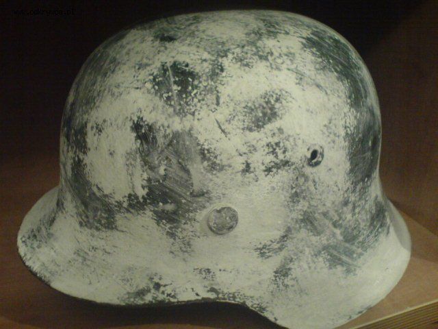

victor Napisano 30 Styczeń 2007 Napisano 30 Styczeń 2007 Ja dla odmiany spróbowałem zwykłej farby ściennej która również łatwo się zmywa ciepłą wodą a efekt chyba ciekawy.Najtańsze badziewie jakie było dostępne w sklepie za jakieś 5 zeta za 1 litr.
Hindus Napisano 30 Styczeń 2007 Napisano 30 Styczeń 2007 Faktycznie Victor bardzo przyzwoicie to wygląda - a powiedz można się od niego pobrudzić (mam na myśli mundur), czy tylko wodą można ją naruszyć i nie ma obawy, że wszystko wokół głowy będzie wybielone?

victor Napisano 30 Styczeń 2007 Napisano 30 Styczeń 2007 A tak wygląda po przetarciu szczotką w ciepłej wodzie.Oczywiście nie zceika trzeba po namoczeniu ja czymś potrzec dopiero zaczyna schodzić (więc w razie zmoczenia nie powinna od razu cieknąc po kołnierzu) taka farba z ubrania w razie co problemu letnią wodą się usuwa.
Hindus Napisano 30 Styczeń 2007 Napisano 30 Styczeń 2007 Właśnie o taki efekt mi chodziło! - ładnie to wygląda. Victor - powiedz jeżeli możesz, jak to farba, to nie będę już testował różnych, skoro osiągnąłeś to co ja zamierzałem?

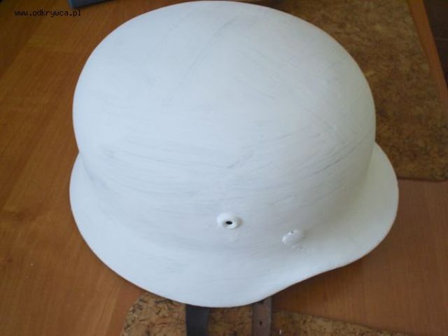

victor Napisano 30 Styczeń 2007 Napisano 30 Styczeń 2007 Tu coś kolorowego dla porównania, nie żebym coś reklamował ale jak sobie życzysz eko snieżno biała - ś..eżka" ...:)) w opakowaniu 1L

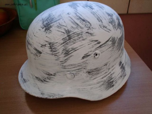

ober_schutze Napisano 2 Luty 2007 Napisano 2 Luty 2007 Mój tak wyszedł, myśle że całkiem naturalnie wygląda ; )co sądzicie?
michal7589 Napisano 2 Luty 2007 Napisano 2 Luty 2007 Pierwsza klasa!!Chyba sam pokuszę się o takie malowanie!Naprawdę dobrze wygląda.Pozdrawiam Michał
