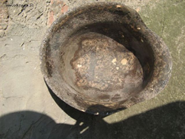

Huball Napisano 28 Marzec 2007 Autor Napisano 28 Marzec 2007 Konserwacja M42 , podobny jak powyżej zamieścił kolega.Jest to oczyszczony elektrolizą hełm uratowany z rąk złomiarzy. Nastepnie pouzupełniane braki laminatem (żywica + mata szklana) oraz szpachla samochodowa.

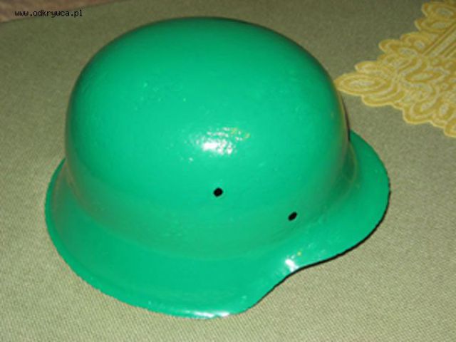

Huball Napisano 28 Marzec 2007 Autor Napisano 28 Marzec 2007 Po oszlifowaniu szpachli zostal poddany zabezpieczeniu podkładówką antykorozyjną.Czeka go jeszcze szlifowanie i ponowne malowanie farbą Feldgrau". Potem już tylko kalkomanie oraz mocowanie frasunku.
Huball Napisano 28 Marzec 2007 Autor Napisano 28 Marzec 2007 Widok od środka przed szpachlowaniem , ale już po laminowaniu.

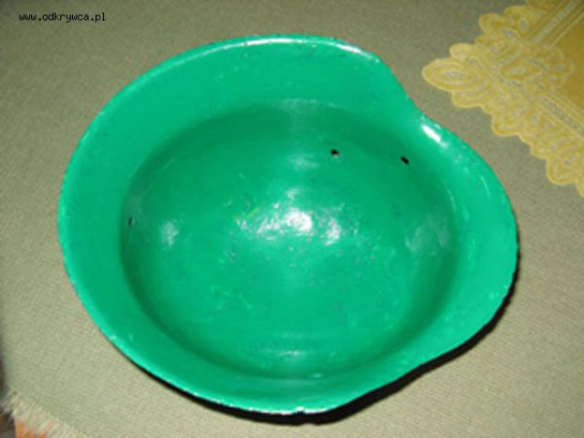

Huball Napisano 28 Marzec 2007 Autor Napisano 28 Marzec 2007 Środek po szpachlowaniu i zabezpieczeniu podkładem antykorozyjnym.

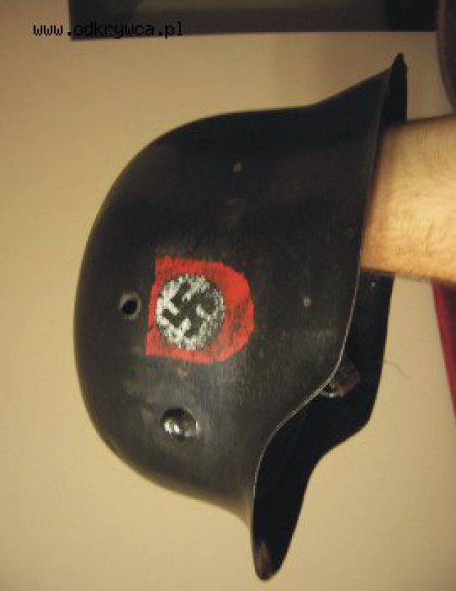

Huball Napisano 28 Marzec 2007 Autor Napisano 28 Marzec 2007 Coś ta tarcza ze znakiem Słońca ręcznie malowana ???

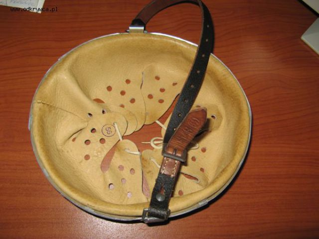

Huball Napisano 30 Marzec 2007 Autor Napisano 30 Marzec 2007 Dobra replika gotowego fasunku do hełmu.
