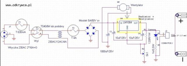

Peter Napisano 23 Styczeń 2007 Napisano 23 Styczeń 2007 W miarę prosty układ ( regulator scalony). Uwaga na chłodzenie układu. Parametry: - max 12V 4A - min 2V 0,1ANIe jest to ideał bo zmianę prądu uzyskujemy zmieniając napięcie. Jeżeli jesteście zainteresowani to póżniej jakiś lepszy.

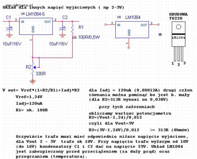

Peter Napisano 24 Styczeń 2007 Napisano 24 Styczeń 2007 No to jak napisał Cyrograf - na napięcie 5V - mniej chłodzenia , tylko hłe hłe 20W. Inne dane to np. wygląd scalaka. Chyba prościej (z regulacją) to już nie można. Najważniejsze, że się (chyba?) nie walnąłem w prostych obliczeniach co mi się niestety zdarza (-:. Reszta jak w górnym schemacie ( opornik od diody świecącej zmniejszyć do 500R). Aha dioda LED jest też po to coby wstępnie obciążyć układ.
