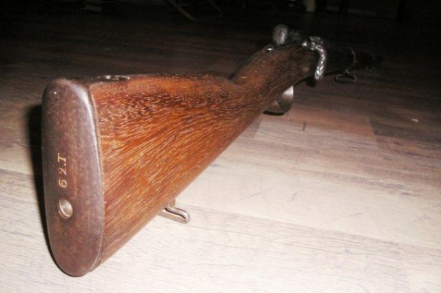

bonzo74 Napisano 15 Styczeń 2007 Napisano 15 Styczeń 2007 bez żelastwa,albo wzoru cięko to widze,uwierz mi,robiłem już drewno do różnych replik,oraz do lebela i chesspota ale miałem żelastwo i różne zdjęcia do wyskalowaniai,myslałem o mauserku,aż wkońcu kupiłem orginał szkoda czasu apropo tego co pisze jacenty2004 o gatunku drewna to repliki robiłem z buku.lebela też ale chesspota wystrugałem z egzotycznego drewna Merbau jakoś tak mi sie spodobał a efekt taki jak na foto

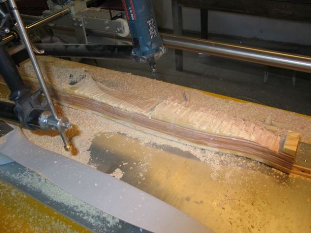

okaul Napisano 18 Styczeń 2007 Napisano 18 Styczeń 2007 Cześć,Jakby ktoś chciał - to mogę wspomóc producenta kolby ;-)" swoją kopiarką. Co prawda ja ją do śmigieł zbudowałem ale kolbę się na niej skopiuje również - z dokładnością na poziomie 0,5mm. Frezuje jak wściekła każde twarde drewno, tak polskie jak i egzotyczne.Okolice Warszawy...pzdrwK
