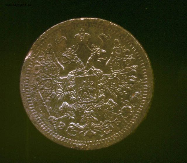

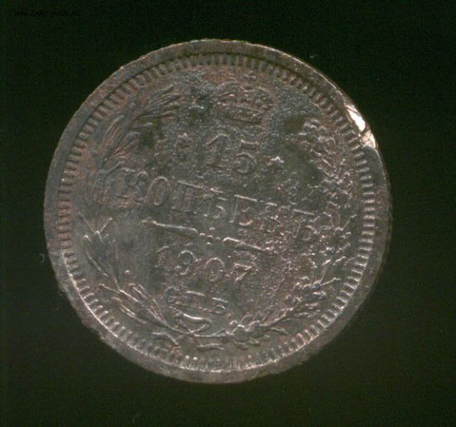

bachus Napisano 10 Styczeń 2007 Autor Napisano 10 Styczeń 2007 Kwasek nie pomógł do końca, zeszło co miało zejść ale pozostały przebarwienia. Jak je usunąć???
Boruta Napisano 11 Styczeń 2007 Napisano 11 Styczeń 2007 Można by solnym, tak z 5%, ale moneta może być brzydsza.Pozdrawiam
sopel69 Napisano 11 Styczeń 2007 Napisano 11 Styczeń 2007 5% roztwór amoniaku, wersenian sodu lub potasu albo wersenian amonowy. pozdrawiam
pig123 Napisano 13 Styczeń 2007 Napisano 13 Styczeń 2007 Jest to srebrna moneta? jeśli tak to włóż ja między połówki cytryny lub wyciśnij sok. Myj ja w palcach i co jakis czas (2-3 minuty) obmyj wodą. po zakonczeniu całosci w wodzie z ludwikiemn zamocz na kilka chwil. Potem hop do wody destylowanlej na 5 minut. Dalej do ciepłego acetonu ( uwaga szkodliwe opary i możliwośc zapłony-> wybuchu). Zabezpieczyc konsetwantem lub wazelina biała lub techniczna PozdrawiamPig123
pig123 Napisano 13 Styczeń 2007 Napisano 13 Styczeń 2007 Albo faktycznie amoniakiem. HCl może zepsuc. Jak kwasek cytrynowy(cytryna ) nie pomaga to już nic nie pomoże bo wyjda wżery...Pig

bachus Napisano 13 Styczeń 2007 Autor Napisano 13 Styczeń 2007 Niestety amoniak nie pomaga... Winchester gdzie kupić taką watę?

artur23_2005 Napisano 17 Styczeń 2007 Napisano 17 Styczeń 2007 Na tej monecie wyszły prawdopodobnie przebarwienia z miedzi po zbyt długim czyszczeniu chemicznym.Teraz trzeba użyć czegoś mocniejszego .5 % kwas solny powinien pomóc pod warumkiem,że nie potrzymamy jej za długo.Ja proponuje kompiel 5 minutową.Jakby nie pomogło to jeszcze raz.Ale nie wiecej niż 15 min.Aha,i dobrze wypłukać monete po takiej kompieli.Pozdrawiam.
