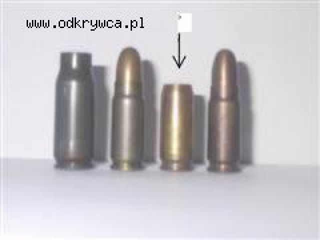

wycior2 Napisano 28 Grudzień 2006 Autor Napisano 28 Grudzień 2006 wymiary takie same jak TT,lecz stożek przejściowy nieco inny,od czego to może być ?
wycior2 Napisano 29 Grudzień 2006 Autor Napisano 29 Grudzień 2006 nie jest to 7,65 para. http://www.municion.org/ nie znalazłem takiej 7,62x25 Tokariewa.To jakiś wynalazek z lat 50-ych tylko od czego ?
Darek419 Napisano 28 Grudzień 2006 Napisano 28 Grudzień 2006 Zakładka po lewej Fuego Central i klikaj w kaliber.pozdrohttp://www.municion.org/
Nowotny Napisano 29 Grudzień 2006 Napisano 29 Grudzień 2006 To żaden wynalazek z lat 50.Bez oznaczeń nic nie mozna powiedzieć. Może to być TT, moze 7,65para moze Borchardt a może 7,63mauser.Ta łuska jest już użyta więc nie ma nominalnych wymiarów, co więcej, została trwale odkształcona. Szyjka praktycznie nie istnieje. W takiej łusce nie da sie osadzić zadnego pocisku. Wniosek - została wystrzelona z broni która miała inny (zły) kształt komory nabojowej.Panowie jak podajecie jakieś linki to zobaczcie dobrze co tam jest napisane i jakie są tam zdjęcia.Jak sobie wejdziecie na 7,65Luger to na samym wstępie zobaczycie zdjęcie naboju i łuski 7,65Luger po omyłkowym, badz celowym wystrzeleniu z kal 9x19 Parabellum.Myślę ze wszystko się wyjaśni :)
Dakor Napisano 28 Grudzień 2006 Napisano 28 Grudzień 2006 mam bardzo podobną łuskę o oznaczeniu godz 12 - 5godz 3 - 33godz 9 - 52godz 6 - chyba 21 w elipsie poziomej( nie wiem czy z tymi godz to w kolejności ale to tak jakoś) i też nie wiem od czego to
Dakor Napisano 29 Grudzień 2006 Napisano 29 Grudzień 2006 sorkina 12 godz jest 21 w elipsie a na 6 godz jest 5
bjar_1 Napisano 28 Grudzień 2006 Napisano 28 Grudzień 2006 7,62 x 25 Tokariew, były takie egzemplarze z inną szyjką łuski.
