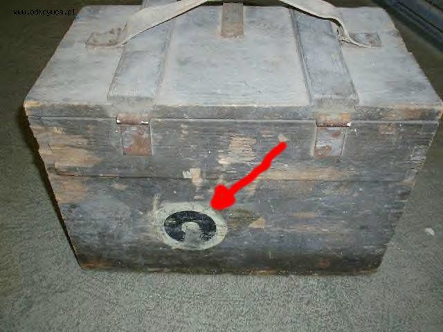

sten Napisano 27 Grudzień 2006 Autor Napisano 27 Grudzień 2006 Witam,na sasiednim forum gosciu wyszabrowal taka oto skrzynie.Czy to jest Polski znak taktyczny(patrz strzalka),jak tak to co on oznaczal??czy moze Niemcy co ja buchneli nabazgrali to??
sten Napisano 27 Grudzień 2006 Autor Napisano 27 Grudzień 2006 wykleja na tej skrzyni.za wsje sugestje bede bardzo wdzieczny.pzdrsten
jotes Napisano 27 Grudzień 2006 Napisano 27 Grudzień 2006 To nie jest znak taktyczny, ale polskie oznaczenie skrzyni z amunicją. Widać je na wielu zdjęciach z Września.
Kubuś 2001 Napisano 9 Marzec 2007 Napisano 9 Marzec 2007 Cytat:,,Opakowanie amunicji 7,9 m/m.Typowa skrzynka amunicji zawiera 1260 naboi. Naboje te są pakowane w pudełkach tekturowych po 15 sztuk. Naboje do kbk są łódkowate. Na wieczku pudełka jest stempel wytwórni. Skrzynka jest malowana kolorem ochronnym. Wnętrze skrzynki jest pokryte pokostem co zabezpiecza przed wilgocią. Po bokach posiada dwa uchwyty parciane. Na dnie i na wieczku posiada dwie listewki. Oprócz tego na skrzynce znajdują się 3 nalepki, jedna na wewnętrznej ściance wieczka i na każdym boku skrzyni. Nalepki są koloru:niebieskiego- do kbk,czerwonego- do rkm,żółta- lotnicza,biała- ślepa.Wewnątrz skrzynki znajduje się skrzynka cynkowa o zamknięciu hermetycznym…”,,…Prócz tego mamy jeszcze do użytku lotniczego dla obserwatora, znak na skrzynce krążek szaro perłowy i pas żółty”.Jak dla mnie to ten znak powinien być z drugiej strony skrzyni czyli od przodu?

jotes Napisano 27 Grudzień 2006 Napisano 27 Grudzień 2006 Domyślam się, że kolorami kół oznaczano różne rodzaje amunicji, ale nie znam szczegółów.
Jaro5 Napisano 27 Grudzień 2006 Napisano 27 Grudzień 2006 WitamOdpowiedź znajduje sie na drugim zdjeciu - w skrzynce były naboje S, stąd ten czarny kolor (w nabojach lekkich S obwódka spłonki była koloru czarnego).Pozdrawiam

Widd Napisano 8 Marzec 2007 Napisano 8 Marzec 2007 Te znaczki miały różne kolory. I tak jak leci:Czarny - Naboje 7,92 mm z pociskiem S"Zielony - Naboje z pociskiem ciężkim SC lub z nabojem DS do kbUraFiolet - Naboje z pociskiem dalekonośnym DCzerwony - Naboje z pociskiem ppanc P lub do strzelania izbowegoNiebiecki - Naboje z pociskiem ppanc-świetln. PSŻółty - Naboje z pociskiem zapalającym ZJasnoszary - Naboje z pociskiem ślepym, drewnianym
