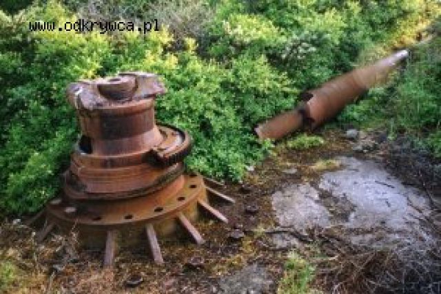

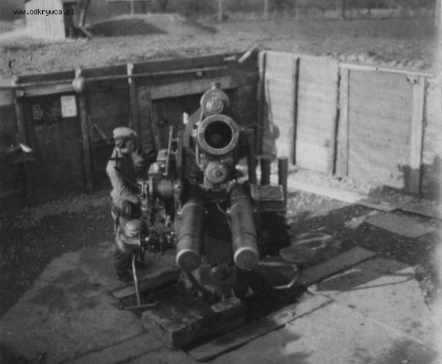

Alkali Napisano 18 Grudzień 2006 Napisano 18 Grudzień 2006 Łazior --> Taak, masz rację, to forteczna wersja 8,8 cm. Tyle, że to egzemplarz muzealny i ten cokół postawiono już w muzeum więc niewiele ma wspólnego z rzeczywistością. Ponadto to Finlandia (chyba ?).Obok jest zdjęcie z epoki. Jak widać podstawa jest dużo większa, ośmiokątna z dwoma kanałami czyli dokładnie taka jak na mojej „przydomowej” baterii.Alkali

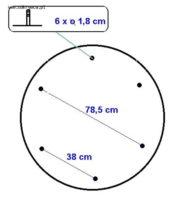

Alkali Napisano 19 Grudzień 2006 Napisano 19 Grudzień 2006 DaSk napisał :„W końcu małokalibrową artylerię używali Niemcy do osłony baterii np na Mielinie czy w okolicy Międzyzdrojów. Być może po pomierzeniu tam mocowań na małokalibrową artylerię będzie można cos więcej powiedzieć o tych podstawach.”Nie doczytałem wcześniej ;-) Ta sprawa jest już wyjaśniona. Na wszystkich tamtejszych bateriach występuje jeden typ podstaw o wymiarach jak obok. Ustawiano na tym armatkę 2 cm Flak 30 in 2 cm Sockel-Laf. 30 czyli na podstawie morskiej wz. 1930. Jak znajdę chwilkę do skoczę do Gdyni ale z pomiarami mocowań tego Flakvierlinga może być kłopot. Raczej nie zmierzę średnicy śrubunku bo nie ma jak. No ale coś wykombinuję.
Alkali Napisano 19 Grudzień 2006 Napisano 19 Grudzień 2006 2 cm Flak 30 in 2 cm Sockel-Laf. 30 - bateria Mielin

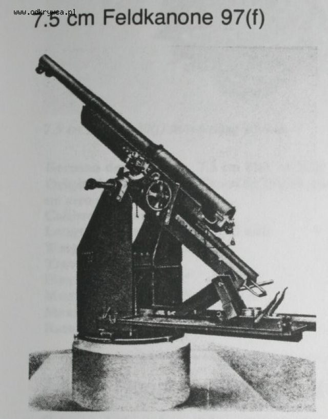

DaSk Napisano 19 Grudzień 2006 Autor Napisano 19 Grudzień 2006 Znalazlem cos takiego. Co o tym sadzicie?Flak 97 (f) 7.5 cm L 33 na podstawie betonowej do stałego montazu; masa 3000 kg Zasieg pionowy 6500 m. Instalowna na Wale AtlantyckimDaSk

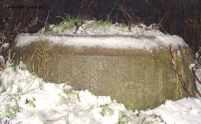

WERTTREW Napisano 20 Grudzień 2006 Napisano 20 Grudzień 2006 Oto jedna z mazowieckich podstaw. Pozdr http://www.werttrew.fora.pl/

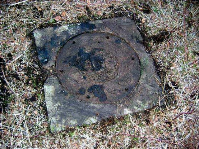

a.korbaczewski Napisano 20 Grudzień 2006 Napisano 20 Grudzień 2006 nie jest betonowa, ale moze na cos się przyda tu. kaliber moze 105 może 150?
DaSk Napisano 20 Grudzień 2006 Autor Napisano 20 Grudzień 2006 Mozesz podac przyblizona lokalizacje?DaSk
a.korbaczewski Napisano 20 Grudzień 2006 Napisano 20 Grudzień 2006 Pais De Calais, Waldham, niestetysz
beaviso Napisano 20 Grudzień 2006 Napisano 20 Grudzień 2006 16 śrub... Wygląda na 12.7 cm (morską) lub 15 cm.
a.korbaczewski Napisano 20 Grudzień 2006 Napisano 20 Grudzień 2006 czyli nie na temat bardzo. pardomsik.

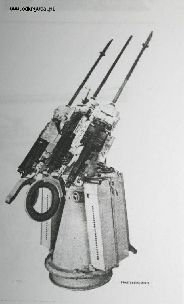

DaSk Napisano 22 Grudzień 2006 Autor Napisano 22 Grudzień 2006 JAk napisalem wczesniej. Daje zdjecie MG 151/20 na podstawie.Fiegerabwehr-Sockellafette mit 3 MG 151 (FlaSL 151)DaSk

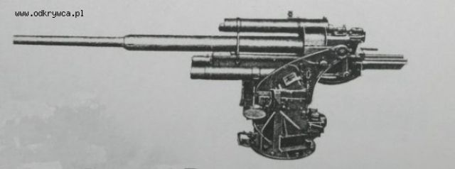

DaSk Napisano 22 Grudzień 2006 Autor Napisano 22 Grudzień 2006 Dodatkow znalazlem fote stałej lawety dla 88 Flak 18/2, 32/2 i 37/2Moze to cos pomoze w dyskusji?DaSk

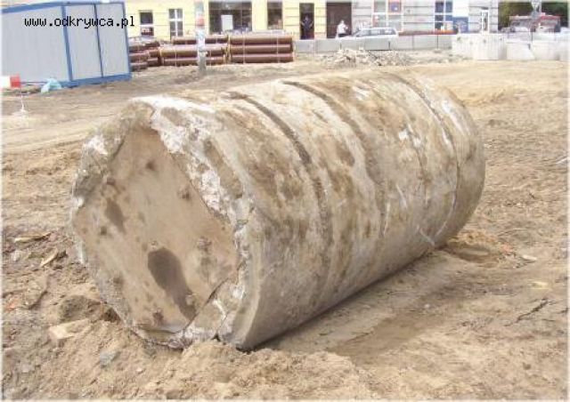

warszawiak Napisano 22 Grudzień 2006 Napisano 22 Grudzień 2006 Oj, w wawce podstawy wychodzą, wychodzą. WERT cos ciemno na twym zdjęciu ;)

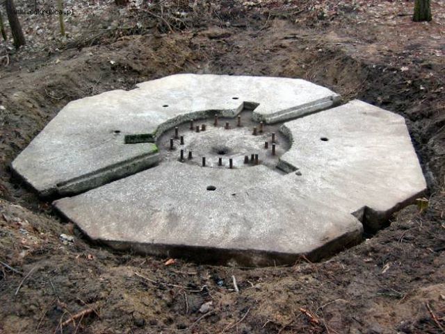

Yabol Napisano 23 Grudzień 2006 Napisano 23 Grudzień 2006 To ja może dodam zdjęcie.Może brak wymiarów, ale daje ogólny pogląd na wielkość betonu.Pozdrawiam.
