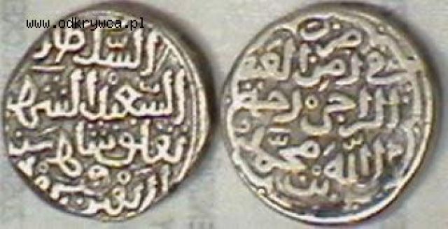

winterdream Napisano 7 Grudzień 2006 Autor Napisano 7 Grudzień 2006 Pomocy! Mam tajemniczą monetę islamską, lecz nie wiem co to jest i jak to ugryźć. Srebro, średnica 18 mm, waga ok. 10 g.

musamman2 Napisano 3 Marzec 2008 Napisano 3 Marzec 2008 Udało mi się na tej monetce odcyfrować imię RAHMATULLAH BIN MUHAMMAD. Może komuś coś to mówi i pozwoli zidentyfikować moniaka. Pracuję nad pozostałymi napisami. Pozdro.
musamman2 Napisano 9 Kwiecień 2008 Napisano 9 Kwiecień 2008 Napis na monecie (zdjęcie z prawej) brzmi: DARAB FI AR RUMIN (RUMIZ?) AL (...?) AR RADŻA RAHMATULLAH BIN MUHAMMAD. Formuła DARAB FI... (wybita w...) wskazywałaby na tureckie pochodzenie tej monety, gdyż wszystkie niemal monety osmańskie mają taki napis. Niestety, nie wiem, co to za miejscowość RUMIN, szkoda, ze następnego wyrazu nie dało mi się odczytać (jest na krawędzi monety i przez to wytarty), bo chyba jest to dalsza część nazwy mennicy :( Z kolei tytuł RADŻA mógłby wskazywać na jakiś związek tej monety z muzułmańską częścią Indii lub krajami ościennymi. Może odezwie się ktoś, kto zna się na monetach. Kopijnik, Ty jesteś specjalistą od takich zagadek, luknij tu ino! Pozdro.

musamman2 Napisano 26 Maj 2008 Napisano 26 Maj 2008 Na awersie (?) odszyfrowałem początek napisu AS-SULTAN AS-SA'ID ASZ-SZACH, czyli sułtan Said Szach". Mówi wam to cóś? Bo mi nie bałdzo :(
bandolero Napisano 5 Listopad 2009 Napisano 5 Listopad 2009 Jest to średniowieczna moneta indyjska o nominale anka". Wybita przez sułtana Delhi Muhammada bin Tughluqa około 730 roku Hidżry, czyli 1330 roku po Chrystusie. Ciekawostką jest, ze Muhammad bił tę monetę w imieniu swego ojca Tughluqa, co widać po napisie: AS- SULTAN AS- SA'ID ASZ- SZACH TUGHLUQ SZACH BIN .... (tu nie udało mi się odczytać). Twoja monetka jest trochę okrojona po brzegu, jakieś 2 - 3 milimetry. Pozdrav.
