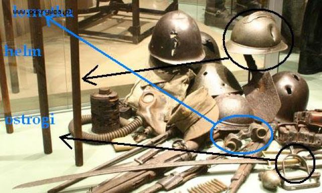

kamilo Napisano 2 Grudzień 2006 Napisano 2 Grudzień 2006 Kolego Polonikus ak wynikało z rozmowy chcesz pełne umundurowanie takie od podstaw postaram sie ci pomóc :1 -bluza i spodnie ułańskie 2- do munduru polowego fulażerka ,do munduru garnizonowego rogatywka z żółtym otokiem3- pas ofierski z koalicyjką 4- dodatki kabura do broni kr. np.Wisa ,szabla np wz 21 albo francuska 1918, mapnik ,rękawce skóra ,hełm ułański starego wzoru ,buty długie oficerki , ostrogi , płaszcz oficerski ,puszka do maski p-gaz ,troki do szabli i to większość no nie zapomnij o papierośnicy :) i piersiówce :)jak znajdę zdjęcia elem. to podeśle ci tutaj

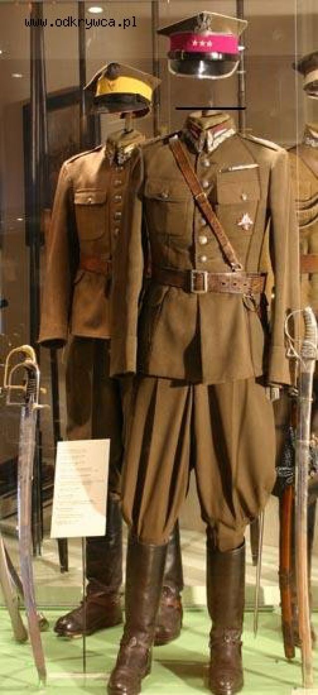

kamilo Napisano 2 Grudzień 2006 Napisano 2 Grudzień 2006 tu masz mundur oficerski . (ten z tyłu to 3 pułk ulanów )(podoficer )ale tu masznajlepszyu widok na typ munduru i na część wyposa.
