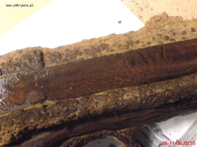

Winchester Napisano 20 Listopad 2006 Autor Napisano 20 Listopad 2006 Witam szanownych kolegów ! Znalazłem wczoraj Mp 40 i chciałbym je wyczyścic z rdzy. I mam tu mały dylemat. Otuż prawdopodobnie ma on fragment obudowy z drewna i czy elektroliza nie zniszczy go ? Macie jakiś pomysł jak mam go wyczyścic ? Z góry dzięki
Barnaba Napisano 20 Listopad 2006 Napisano 20 Listopad 2006 to nie drewno tylko bakielit. ale podobno elektroliza tez moze go uszkodzic. pzdrBarNaba
Winchester Napisano 20 Listopad 2006 Autor Napisano 20 Listopad 2006 sprawdzałem , doczyściłem to i okazuje sie ze jest to drewno !

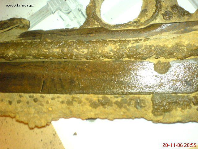

Winchester Napisano 20 Listopad 2006 Autor Napisano 20 Listopad 2006 i drugie foto. Czy da sie przeprowadzic elektrolize nie nieszcząc jego ?
krzycho Napisano 20 Listopad 2006 Napisano 20 Listopad 2006 elektrolizka w solance nie powinna zniszczyc bakielitu , co do drewna to nie wiem lepiej je zdiać,
Winchester Napisano 20 Listopad 2006 Autor Napisano 20 Listopad 2006 tylko własnie jak je zdjąc ??? hmmm trza by było tą metalowa kolbe rozłorzyc a w takim stanie jak widac jest to niemożliwe .... hmm co by z tym fantem zrobic .....?
Sirpiotr Napisano 20 Listopad 2006 Napisano 20 Listopad 2006 Nie wsadzaj z drewnem, bo na pewno się rozleci. Mi się wydaje, że to moze być Mp38pozdr
borszuk Napisano 21 Listopad 2006 Napisano 21 Listopad 2006 Witam!No tak, skoro to drewno to spróbuj je podpalic:)-drewno jak wiesz się pali na popiół, a bakielit najpierw się stopi zanim zapłonie:). A tak poważnie to jest to bakielit-słoje" w drewnie układaja się zwykle w jednym kierunku-taka specyfika materiału.bakielitu nie uszkodzic elektroliza, ponieważ nie przewodzi pradu-taka specyfika materiału:)p.s.MP38, MP40 nie ma wersji z drewnianym czymkolwiek.. ;)Pozdro.
dect Napisano 22 Listopad 2006 Napisano 22 Listopad 2006 Upewnij sie najpierw co to za material (raczej jednak bakelit) bo co dalej bedzie zalezec wlasnie od tego
M40 Napisano 22 Listopad 2006 Napisano 22 Listopad 2006 Nie MP38 a MP41. MP41 miał kolbę drewnianą - coś w deseń kolby od PPSZy. A prezentowało to się tak: http://www.geocities.jp/festering_scar/mp41.jpg
Cyrograf15 Napisano 22 Listopad 2006 Napisano 22 Listopad 2006 Jak jest to drewno to mmocz w oleju lnianym. Drewno zakonsewuje a może i metal ozrusza".Wojtek
langfuhr Napisano 26 Listopad 2006 Napisano 26 Listopad 2006 drewna nie moczy sie w oleju lnianym, tylko w polietylenie glikolu, w zal. od zachowania, o roznej dlugosci polimerow, mozna tez zastosowac metode freez-drying
Winchester Napisano 27 Listopad 2006 Autor Napisano 27 Listopad 2006 czyli bez strachu moge poddac go elektrolizie ?? jaki prąd mam urzyc żeby delikatnie i powoli go oczyszczac ? aha i jeszcze jedno ... jak elektrolizowałem hełm to zaobserwowałem ze strasznie dużo sie wydziela szlamu na powierzchni , po wyciągnięciu miałem wrażenie że grubośc blachy dośc zmalała, ponadto porobiły sie większe i mniejsze wrzery ... co moze byc tego powodem ? za dużo soli w roztworze czy może za duże natężenie prądu ( ok 5 A )przy napięciu 12 V. POzdrawiam
Cyrograf15 Napisano 27 Listopad 2006 Napisano 27 Listopad 2006 Lepiej kreta zastosować jak sól, najlepiej czyste NaOH. Wrzery nie powstały pdczas elektrolizy bo były wcześniej jedynie zostały odsłonięte. To samo tyczy grubości blachy, po prostu został tylko zdrowy metal. Często wydaje się człowiekowi że znalazł niezły stan ale dopiero elektroliza prawde odsłania.Wojtek
