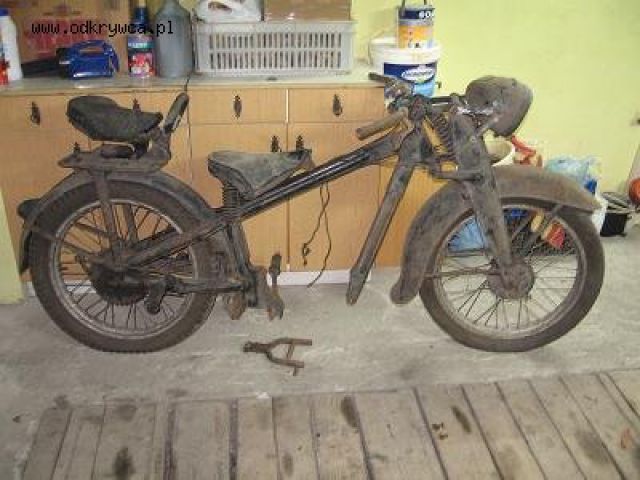

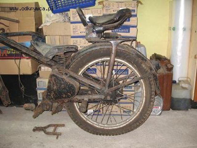

tytus 75 Napisano 12 Listopad 2006 Autor Share Napisano 12 Listopad 2006 co to za DKW ,rocznik,model itpz góry dzięki Odnośnik do komentarza Udostępnij na innych stronach More sharing options...

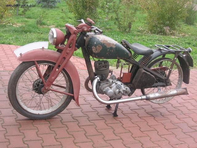

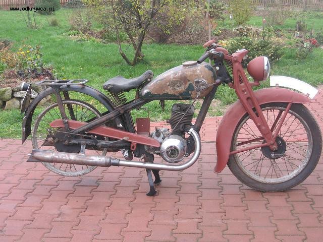

tytus 75 Napisano 2 Listopad 2007 Autor Share Napisano 2 Listopad 2007 rok temu założyłem ten wątek,wiem że nie wypada się chwalic ale trudno.Piotr DYKTA dzięki za pomoc na początku.tak moja dykta wygląda w chwili obecnej Odnośnik do komentarza Udostępnij na innych stronach More sharing options...

Dykta Napisano 17 Listopad 2006 Share Napisano 17 Listopad 2006 Nie ma sprawy. W razie czego służę pomocą.Części niestety nie mam. Sam składam SB200, tyle że w wersji z elektrycznym rozrusznikiem i po prostu parę części widocznych u Ciebie spowodowało szybsze bicie mojego serca. Generalnie masz kilka rzeczy w komplecie, czyli nic nie zginęło, a u mnie brakuje paru pierdół (np. masz tylne koło w komplecie z ośką i tuleją dystansową).Jeżeli będziesz robił ten motocykl, to od razu zainteresuj się wymianą przedniego zawieszenia na oryginalne od SB. Nie powinieneś mieć z tym problemu.Jak otrzymasz zbiornik i silnik, to podrzuć fotki.Pozdr.Piotrek Odnośnik do komentarza Udostępnij na innych stronach More sharing options...

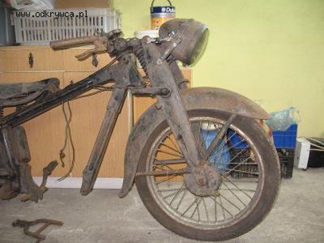

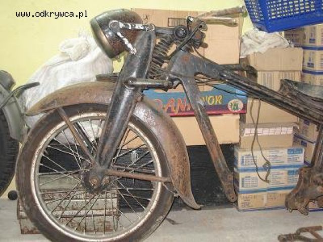

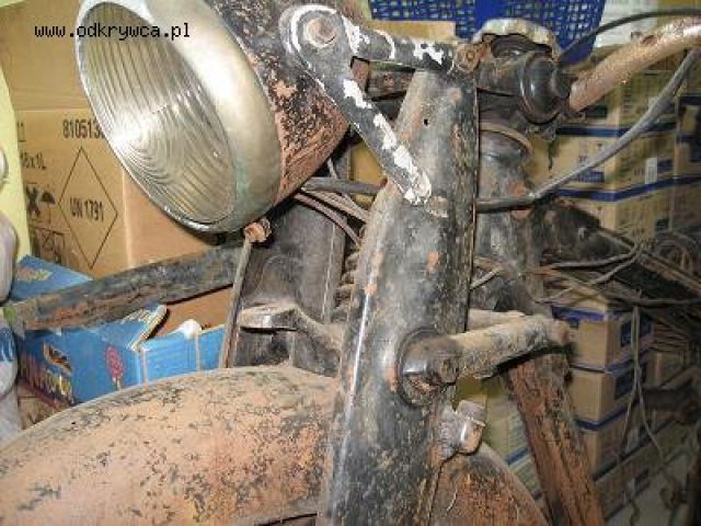

marop Napisano 12 Listopad 2006 Share Napisano 12 Listopad 2006 Jest to DKW NZ 250, przednia lampa wraz z uchwytami jest nie od tego motocykla, również siedzenie pasażera .Oryginalne powinno być na sprężynie wleczonej(jest pod siedzeniam i działa na rozciąganie). Odnośnik do komentarza Udostępnij na innych stronach More sharing options...

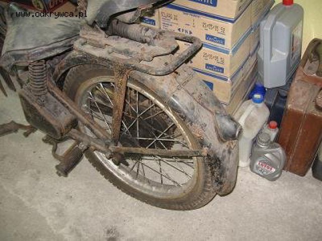

Dykta Napisano 16 Listopad 2006 Share Napisano 16 Listopad 2006 Sprostowanie mojego pierwszego postu w tym temacie. Tylni błotnik jest od SB, dopiero teraz zauważyłem zawias.Tytus 75 będziesz to składał?Pozdr.Piotrek Odnośnik do komentarza Udostępnij na innych stronach More sharing options...
Dykta Napisano 2 Listopad 2007 Share Napisano 2 Listopad 2007 Cześć Sławek - tytus 75Miło widzieć takie efekty. Powodzenia w dalszym kompletowaniu i remoncie.PozdrawiamPiotrek Odnośnik do komentarza Udostępnij na innych stronach More sharing options...
misiaczor Napisano 12 Listopad 2006 Share Napisano 12 Listopad 2006 mam w piwnicy NZ 350, miały identyczne ramy z nz 250. moim zdaniem to nie jest rama od nz 250 z uwagi na to że w tej na przedstawionym zdjęciu silnik pełni rolę nośną, a w NZ 250/350 są ramy zamknięte.pozdrawiam Odnośnik do komentarza Udostępnij na innych stronach More sharing options...

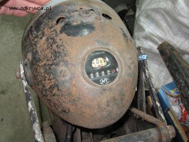

tytus 75 Napisano 12 Listopad 2006 Autor Share Napisano 12 Listopad 2006 siedzenie pasażera jest od M 72 a przednia lampa jest z jakiejs rosji,prędkościomierz ma średnicę ok 5 cm Odnośnik do komentarza Udostępnij na innych stronach More sharing options...
