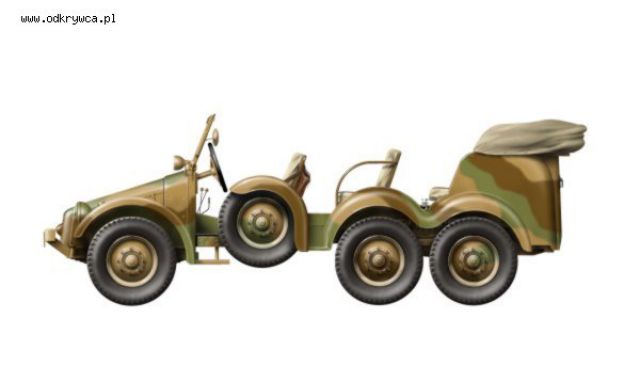

jazlowiak Napisano 8 Listopad 2006 Autor Napisano 8 Listopad 2006 czy mogę poprosić o uwagi do rysunku?

jotes Napisano 9 Listopad 2006 Napisano 9 Listopad 2006 Wszystko fajnie (zwłaszcza kamuflaż), ale brakuje antenek" na przednich błotnikach.
jotes Napisano 9 Listopad 2006 Napisano 9 Listopad 2006 Z bardziej widocznych detali przyczepiłbym się jeszcze do środka" koła zapasowego. One było mocowane do takiego trójkątnego dynksa" i wobec tego wyglądało to nieco inaczej niż w przypadku koła na piaście. Dodatkowo tylko na 3 śruby.
Gebhardt Napisano 10 Listopad 2006 Napisano 10 Listopad 2006 Ogolnie wyglada zupelnie OK. Patrzac na fotki, na polskich kola sa na 6 srub a nie 8 (i zapasowe tez). Dodalbym zaczepy/dziurki do mocowania brezentowych scianek (widac je dosc wyraznie na jednej z fotek w watku podanym przez Lokfana).
jazlowiak Napisano 10 Listopad 2006 Autor Napisano 10 Listopad 2006 Już poprawiamy te antenki. Największy problem to zadek tego pojazdu - w opisie będzie niestety dopisek: wygląd tyłu pojazdu domniemany". Arek Wróbel ślęczał parę dni nad tą sylwetką i chyba jest to pierwszy w miarę poprawny bokorys polskiego kruppa:-)
