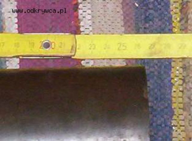

kopijnik2 Napisano 15 Październik 2006 Autor Napisano 15 Październik 2006 kaliber stalowych w przybliżeniu...jakie typy dział mogły teakiej amunicji używać?
MK Napisano 15 Październik 2006 Napisano 15 Październik 2006 1 od góry wygląda na 75x640R, wykład tu:http://www.odkrywca.pl/pokaz_watek.php?id=323584w środku zapewne 75x495R:http://www.odkrywca.pl/pokaz_watek.php?id=269622na dole nie wiem... być może ucięta. Na setkę" niemiecką za długa, na górską za krótka... Zrób zdjęcie spodu albo podaj co tam pisze i wszystko będzie jasne.Pozdro
kopijnik2 Napisano 16 Październik 2006 Autor Napisano 16 Październik 2006 setka nie cięta...na spłonce kw1 i 133 w owaluna łuscse 42 (rok?) P H luźno popisane - żadne nie pozwalają jednoznacznie wykluczyć radzieckość... - jedynie spłonka kw1...
MK Napisano 16 Październik 2006 Napisano 16 Październik 2006 Wymiarowo najbliżej jest Canon de 105 С mle 1935B używana przez Niemców jako 10.5cm leFH 325 (f). Łuska miała wymiary 105x245, średnica kryzy 121 mm. Z tym, że na francuskich łuskach było przeważnie oznaczenie modelu Mle". Zwymiaruj ją może tak do +/- milimetra, może fotka denka?
kopijnik2 Napisano 16 Październik 2006 Autor Napisano 16 Październik 2006 dno wykonane w technice skrawaniem (ślady po frezie), ścianki mocowane przez wcisk, solidna, precyzyjna...średnica dokładnie podana (+- 1 mm)i na razie tyle , wysokość zczytaną z foto podam później...
