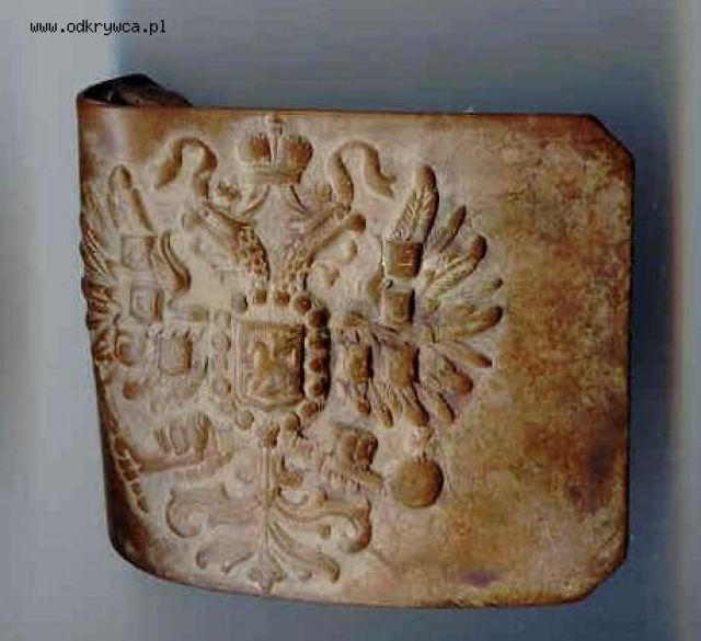

Rybciak Napisano 12 Październik 2006 Autor Share Napisano 12 Październik 2006 Witam,szukam porady w jaki sposób wyprostować klamrę zamieszczoną na zdjęciu obok.Czy ktoś z Was zna i umiałby doradzić jakąś skuteczną metodę jej wyprostowania?Pzdr! Rybciak Odnośnik do komentarza Udostępnij na innych stronach More sharing options...
Cyrograf15 Napisano 12 Październik 2006 Share Napisano 12 Październik 2006 Klepać drewnem na drewnie lub po podparciu kawałkami drewna ściskać w imadle.Wojtek Odnośnik do komentarza Udostępnij na innych stronach More sharing options...
Boruta Napisano 13 Październik 2006 Share Napisano 13 Październik 2006 Poczytaj też, co należy zrobić, żeby nie pękła - obróbka termiczna.Pozdrawiam Odnośnik do komentarza Udostępnij na innych stronach More sharing options...
Cyrograf15 Napisano 13 Październik 2006 Share Napisano 13 Październik 2006 Bałbym się sie palnika. Tlenki którymi jest pokryty metal mają wyższą temp. topienia o samego metalu. To stary mocno utleniony kawałek, coś takiego lubi zniknąc" pod palnikiem. Najpierw nic sie nie dzieje i nagle całkowicie rozpływa.Wojtek Odnośnik do komentarza Udostępnij na innych stronach More sharing options...
