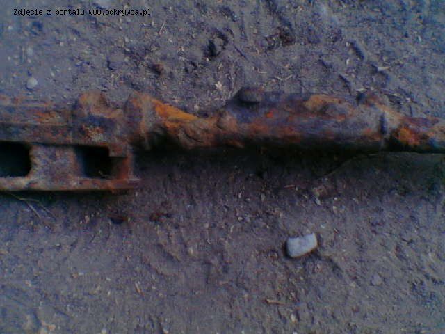

Plyn Posted September 14, 2006 Author Share Posted September 14, 2006 Witam.Ostatnio wydobylem z mulu sporo sprzetu i wszytko jest zaklejone zmiaszana glina, mulem i rdza. Moczenie w nafcie troszke pomoglo ale tylko z wierzchy, elektroliza dala kiepskie efekty od zewnatrz o srodku juz nie wspomne. Słyszałem ze tego typu syf najlepiej jest wygotowac w wodzie destylowanej, zna moze ktos ta metode? albo jakas inna? Przymierzam sie wlasnie do wygotowywania tylko niemam zadnego doswiadczenia w tego typu metodzie.Prosilbym o wszelkie rady i pomysly co mam zrobic z moim problemem Link to comment Share on other sites More sharing options...
Plyn Posted September 14, 2006 Author Share Posted September 14, 2006 Moje fanty sa mniej-wiecej w takim stanie zalepienia tym syfem.Pozdrawiam. Link to comment Share on other sites More sharing options...

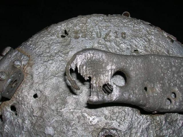

Plyn Posted October 9, 2006 Author Share Posted October 9, 2006 Jakies 2 tygodnie temu rozpuscilem kamix" w 1 litrze wody, wsadzilem do niego kawalek mauserka obklejonego okrutnie mulem, glina i rdza. wczoraj przypadkowo zajrzalem co tam sie dzieje z tym eksperymentem, bylem zszokowany jak zobaczylem co z tego wyniklo. Glina z mulem i rdza zostala zupelnie rozpuszczona nie naruszajac ani troszeczke zdrowego metalu a miejsca ktore byly wczesniej twardosci betonu teraz jak piasek sie krusza. Nie bylo zadnego gotowania, poprostu zupelnie o tym zapomnialem , a efekt okazal sie conajmniej pozytywny :)Pozdrawiam. Link to comment Share on other sites More sharing options...

Plyn Posted October 9, 2006 Author Share Posted October 9, 2006 Z oksyda niewiem jak jest. Czyszcze wlasnie eleganckiego stg w 80% oksyda. Pokryl;em go warstwa tectylu aby zabezpieczyc przed zjedzeniem osyby na blachach z wierzchu w razie czego i teraz pozostalo mi tylko czekac.Pozdrawiam Link to comment Share on other sites More sharing options...
Plyn Posted October 9, 2006 Author Share Posted October 9, 2006 Wlasnie zauwarzylem ze oksyde jednak wcina ale metalu wogole nie rusza wiec nie jest zle. Juz po 12 godzinach spedzonych w mocnym roztworze widac pierwsze efekty na moim stg do ktorego srodka prubuje sie juz dostac od ponad pol roku a tu mam efekty jeszcze lepsze w pol dnia...Pozdrawiam. Link to comment Share on other sites More sharing options...
