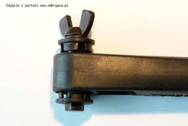

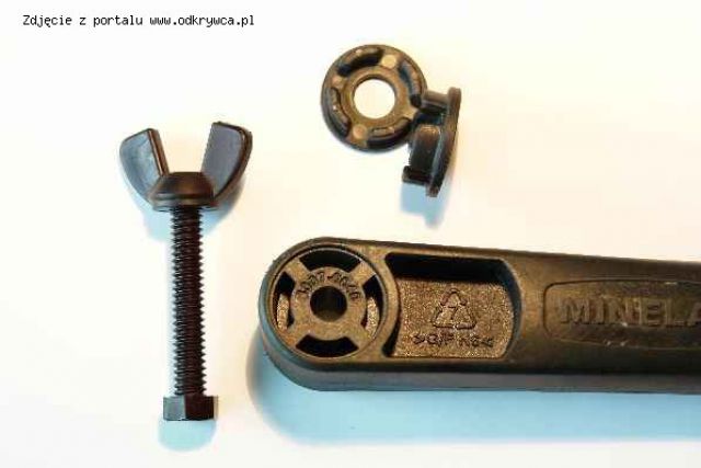

banan20 Posted September 14, 2006 Author Share Posted September 14, 2006 a i jeszcze jedno, gdzie sie wkłada te gumowe podkładki ktore dostalem razem w komplecie, wypadałoby na to że przy mocowaniu cewki z wysięgnikiem ale on sie tam poprostu nie mieszczą :/ Link to comment Share on other sites More sharing options...
wędrowiec Posted September 15, 2006 Share Posted September 15, 2006 Witam.Nie opisałeś dokładnie zjawiska wyłącznia się sprzętu,czy tak sie dzieje przy w pełni naładowanych akumulatorach?Może to być zwiazane z charakterystyką rozładowywania się akumulatorów,jest prawie prostoliniowa a potem nastepuje gwałtowny spadek napięcia.Ja uzywam akumulatorków o poj.2800mA które wystarczają na ok kilkanaście godzin,dokładnie nie sprawdzałem.Zauważyłem,że wskaznik naładowania przy zastosowaniu akumulatorków nie spełnia swojego zadania,pokazuje pełny stan naładowania i w którymś momencie dzwiękowo ostrzega o niskim stanie napiecia i po paru sekundach wyłacza się a powinien przejść w tzw stan oszczędnościowy.Może na bateriach alkaicznych tak sie dzieje ale nie sprawdzałem tego.Wydaje mi się,że wskaznik naładowania powinien mieć troche wiecej kosteczek.Dla porównania powiem,że w mojej poprzedniej wykrywce tj Garecie gta 1000 w menu wybierało się rodzaj zasilania baterie lub aku a wskaznik składał sie chyba z pięciu kosteczek i zawsze mogłem ocenić poziom naładowania.Wniosek taki,że przed wyprawa trzeba naładować akumulatorki a najlepiej zabrac ze sobą dodatkowy komplet.Co do tych gumowych podładek to one muszą pasować w zagłebienia na końcu wysięgnika przynajmniej ja nie miałem z tym problemu. Pozdrawiam. Link to comment Share on other sites More sharing options...
banan20 Posted September 15, 2006 Author Share Posted September 15, 2006 Dzisiaj podczas szukania mi sie wyłaczył jak mialem jedną kreske, ale chiwle sie wyłaczał a potem dobrze działał na tych samych akumulatorkach. Mam nadzieje ze to nie jest wina elektorniki :( A gumowe podkałdki nie pasują :( Link to comment Share on other sites More sharing options...
wędrowiec Posted September 15, 2006 Share Posted September 15, 2006 1 Link to comment Share on other sites More sharing options...
wędrowiec Posted September 15, 2006 Share Posted September 15, 2006 2 Link to comment Share on other sites More sharing options...
banan20 Posted September 15, 2006 Author Share Posted September 15, 2006 dzieki wędrowcze ale mam jeszcze dwie gumowe podkładki, raczej uszczelki i własnie o nie mi się rozchodzi... Link to comment Share on other sites More sharing options...
