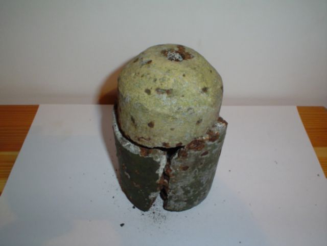

Mathew Napisano 20 Wrzesień 2003 Napisano 20 Wrzesień 2003 Niestety dysponuję tylko korpusem miny betonowej. Chociaż tak naprawdę powinna się nazywać żelbetową. W ściankach można zauważyć kawałki żelaza. PozdroMathew
