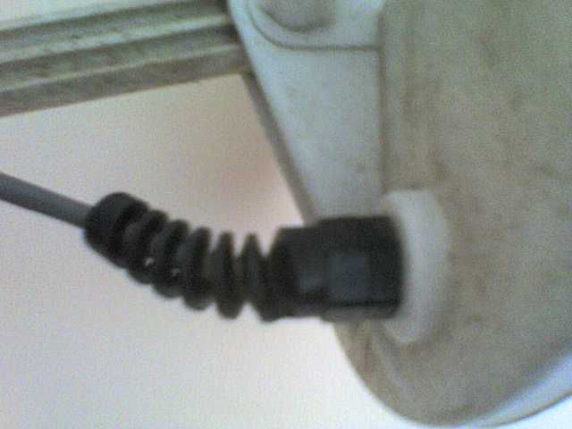

yasioo Napisano 20 Sierpień 2006 Autor Napisano 20 Sierpień 2006 W związku z tym że zamierzam zakupić wykrywacz marki c.scope chciałbym zapytać się użytkowników tego sprzętu o jego wady i awaryjność. Słyszałem o tym że mocowanie kabla do cewki jest słabe, czy to prawda? Jakie jeszcze wady możecie wymienić? Czy można używać akumulatorków jeśli kupię bez akumulatora? I jaki model polecacie, zakładając że kupuję w Anglii i że ma być to kwota w okolicach 400 funtów.
ARKADIO.IE Napisano 20 Sierpień 2006 Napisano 20 Sierpień 2006 witam to jest mocowanie C.scope,ja z tym problemu nie miałem,ale odpukać lepiej nie kusić losu,serwis jest drogi u Polskiego przedstawiciela,jest to problem .(gdzieś na forum czytałem o walniętym kabelku ,nic nie jest doskonałe)straszne ceny uu.ale zawsze da sie to obejść.na akumulatorkach można chodzić śmiało.nie jest mini lekki.jeśli mogę polecić to model 1220R,statyk,ale za 375f.w komplecie druga cewka,słuchawki,osłona cewki,torba na wykrywacz,baterie.pozdrawiam
janushew Napisano 20 Sierpień 2006 Napisano 20 Sierpień 2006 Od kilku ładnych lat mam 5Mx, mogę nieco przybliżyć temat usterek.1)pierwsze wykruszyły się gumki przycisków pinpointa -faktycznie oryginalne są drogie.2)powstały luzy na mocowaniu i docisku drązków -usunąłem prosto przez nawiercenie otworów i osadzeniu śrub motylkowych.3)awaria przycisku pinpointa- potrafiłem samemu znależć miejsce awarii,rozebrać elektronikę wykrywacza,element z przyciskiem oddalem koledze do naprawy,ale niestety znowu oryginalny przycisk drogi!!, pozniej samemu wszystko złożyłem.4)luzy w mocowaniu podlokietnika i skrzynki z elektroniką usuwalem przez dokręcanie wkrętow i lakierowanie5)złamany mechanicznie (usiadlem na wykrywce )drązek od cewki musialem wymienić- też kosztowal.6)zgubilem oslone cewkiwykrywke mam od 8-9 lat i to raczej wszystkie awarie, poza awarią pinpointa, nie bylo problemow z elektronika, kabel do cewki owijam taśmą klejąca, pozdr.J

yasioo Napisano 21 Sierpień 2006 Autor Napisano 21 Sierpień 2006 Dziękuję za bardzo rzeczowe odpowiedzi. Nastawiam się na monety, kopię też I wojenne pobojowiska. Czy któraś z wymienionych przez januszyma usterek jest znana jako seryjny błąd twórców wykrywaczy c.scope?
ARKADIO.IE Napisano 21 Sierpień 2006 Napisano 21 Sierpień 2006 witam wypowiem się jako ,ja.nie spotkałem się z wadami seryjnymi,aby coś było walnięte w paru modelach.awarja kabla jest to normalne,(zaczepia się o gałęzie setki razy) co Ci będę tłumaczył sam wiesz dobrze:) jedynym błędem seryjnym są ceny w Polsce,niestety :( pozdrawiam
yasioo Napisano 22 Sierpień 2006 Autor Napisano 22 Sierpień 2006 Tak usilnie się dopytywałem o kabel bo akurat w minelabie mocowanie kabla jest pancerne, a słyszałem że w scopach już takie nie jest. Dziękuję za rzeczowe wypowiedzi.
