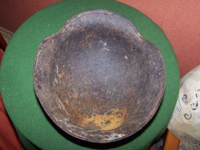

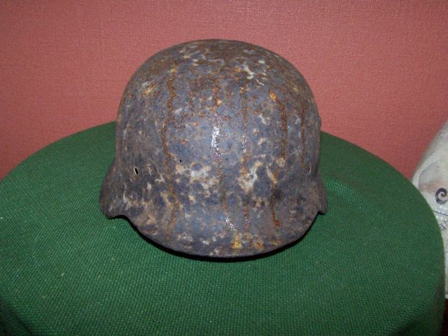

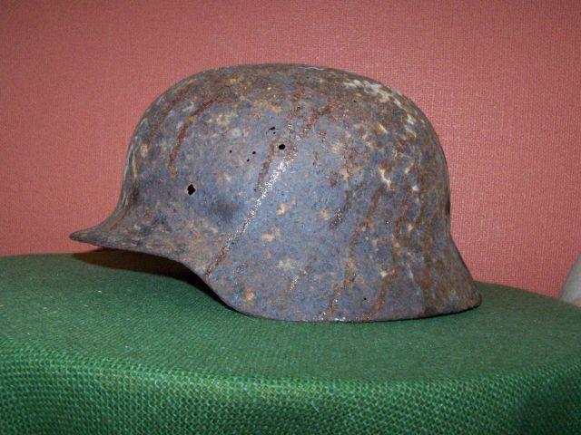

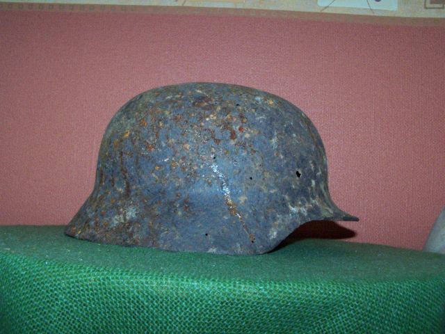

kobyl Napisano 9 Sierpień 2006 Autor Napisano 9 Sierpień 2006 witam! chcialbym sie dowiedziec co to za helm?? prosze o identyfikacjepozdrawiam

morus Napisano 11 Sierpień 2006 Napisano 11 Sierpień 2006 uwaga, nigdy nie używaj szczotki na wiertarce do hełmu z takimi małymi dziurkami ! zrobia sie 5 razy takie , raz tak zrobiłem, elektroliza odpada - zniszczy rdzę, ale wszystkie wrzery beędą zbyt głębokie i powtórzy się historia ze szczotką, ( papier sciera rdzę, wygładza i pozostawia rdzę we wrzerach, efekt jest gładko! )ja używam tylko parieru ściernego średnia grubość, 80 - 120 rozmiar, szoruje ręcznie, potem pod kran, szczotka z proszkiem do prania, na gorącą wode . pomaga super efekt, potem smarem nacieram, a takich dziurek nie szpachluję, ale jeśli chcesz....
kobyl Napisano 10 Sierpień 2006 Autor Napisano 10 Sierpień 2006 ok dzieki mam jeszcze jedno pytanie chcialbym ten helm troche zrobic tzn wyczyscic, pomalowac i zrobic kalkomanie na nim wogole da sie jeszcze z niego cos zrobic?? aa i on ma kilka malych dziurek i chcialbym je zaszpachlowac i wogole niewiem jak sie za to wszystko zabrac moglby mi ktos cos poradzic?? pozdrawiam
Boruta Napisano 11 Sierpień 2006 Napisano 11 Sierpień 2006 Ja bym go oczyścił elektrolizą, potem kortanin, żywica, szpachla i farba.
mietek Napisano 14 Sierpień 2006 Napisano 14 Sierpień 2006 Przypominam - tu jest dzial identyfikacja, od tego jak konserwowac helm jest dzial przeznaczony, czyli Konserwacja.moderator
kobyl Napisano 15 Sierpień 2006 Autor Napisano 15 Sierpień 2006 ok zastanowie sie nad tym wszystkim i dzieki za rady!wiem ze to jest identyfikacja dzail bo to miala byc tylko identyfikacja helmu ale jakos tak wyszlo wiec sorrya wnetrze helmu wyglada takpozdrawiam
Klaus BOLS Napisano 11 Sierpień 2006 Napisano 11 Sierpień 2006 http://www.odkrywca-online.com/pokaz_watek.php?id=269608#269633jak duża dziura to żywica albo spaw-migomagiem jezeli masz mozliwosć pozdrawiam KLAUS
Klaus BOLS Napisano 11 Sierpień 2006 Napisano 11 Sierpień 2006 elektroliza hełmu moim zdaniem jest troche kłopotliwa, szybciej i sprawniej wyczyscisz go szczotką drucianą na wiertarce... pozdrawiam i życze sukcesów renowacji
