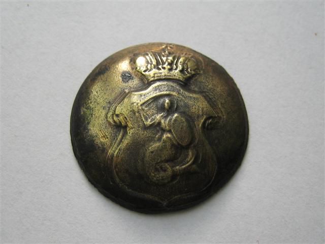

wojtek88 Napisano 5 Sierpień 2006 Napisano 5 Sierpień 2006 Akurat nie mam gotowej fotki czyszczenia metodą gotowania w oliwie z oliwek, więc na razie zamieszczę guziczek, a jutro jakąś monetke. Pozdrawiam
