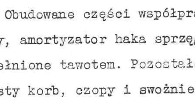

Gebhardt Napisano 28 Lipiec 2006 Napisano 28 Lipiec 2006 A teraz wyciag z WT calkego pojazdu (a nie tylko podwozia jak powyzej):Wszystkie czesci drewniane wozu winny byc pokostowane na goraco. Pokost wg PN/C-301.Miejsca styku zarowno czesci stalowych jak i stali z drewnem powinny byc przed zlaczeniem pominiowane. Czesci stalowe niedostepne powinny byc przed zmontowaniem pominiowane. Wszystkie czesci stalowe, oprocz powerzchni bezposrednio ze soba pracujacych we wzajemnym ruchu, winny byc najpierw starannie oczyszczone przez piaskowanie, pominiowane i po wyschnieciu minii dwukrotnie pomalowane na kolor ochronny.Powierzchnie pomalowane winny byc bez smug, zaciekow i plam. Farba olejna na minii olowianej wg PNW/Inz/chem-4.Farba lakierowa koloru ochronnego wg PNW/Inz/chem-3. - matowa.Lozyska rolkowe w piastach kol odpowiednio zakonserwowane.Obudowane czesci wspolpracujace jak: amortyzator zaczepy, amortyzator haka sprzegla oraz piasty kol winny byc wypelnione tawotem. Pozostale czesci wspolpracujace jak piasty korb, czopy i swoznie zawieszenia elastycznego i sprzegla winny byc smarowane smarem wozowym.
Badylarz Napisano 28 Lipiec 2006 Napisano 28 Lipiec 2006 WitamCo to jest tawot ? Czy to się je ?Żart oczywiście, ale chyba powinno być towot.Przy przepisywaniu instrukcji i dokumentów trzeba koniecznie zwracać uwagę na pisownię, bo to może być języczek u wagi.PozdrowieniaBadylarzP.S. Podobnie ze skrótami - co to jest kol - bez kropki ?!!!
Gebhardt Napisano 28 Lipiec 2006 Napisano 28 Lipiec 2006 Powinienem napisac cos cietego ale mi sie nie chce robic wysilku. Widac co trzeba jak byk. A 'kol' nie jest skrotem co powinno byc z kontekstu dosc oczywiste. Patronie - nic a nic nie moge wykombinowac dlaczego wnetrze skrzyni jaszcza mialoby miec czarne malowanie... chyba ze chodzi o naklejona gume sluzaca jako amortyzator...ale to zupelnie cos innego niz malowanie!

Badylarz Napisano 31 Lipiec 2006 Napisano 31 Lipiec 2006 WitamGebhardt, przepraszam, nie miałem nic złego na myśli. Zawsze słyszałem o towocie, a nie o tawocie. Po prawdzie, to mogą być dwa różne określenia. Trzeba to sprawdzić.Po drugie, czy w oryginale występuje słowo kol czy słowo kół. Dopiero teraz po wczytaniu się dokładnie domyśliłem się, że chodzi o koła. Dla mnie piasta zawsze dotyczy koła, nie musi być z dodatkowym określeniem, natomiast w pierwszej chwili myślałem, że to skrót np. od kolejowych. Wracając do tawotu (towotu ?) może się tak wtedy pisało, ale dlaczego, jaki jest źródłosłów ?Czy zwróciłeś uwagę, że słowo sworzeń w dokumencie jest napisane przez samo ż" ? Błąd ortograficzny redaktora czy też tak się wtedy pisało ? Ciekawostka...PozdrowieniaBadylarz
