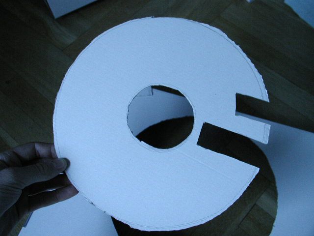

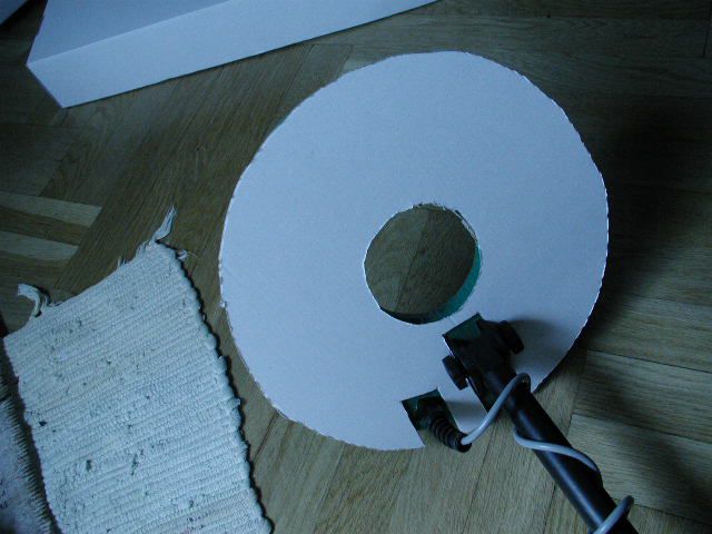

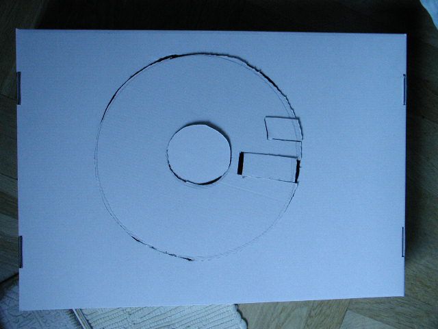

tomekk Napisano 30 Czerwiec 2006 Autor Napisano 30 Czerwiec 2006 Witam!Niedawno zakupiłęm sobie nowego solarisa i problem z piszczeniem mnie tak wkurzył (a lubię chodzić na pracy statycznej) że wymyśliłem tego oto prostego w budowie antypiskacza". Do pomysłu przczynił się boruta gdyż coś wspominał o białej płachcie, stąd mój pomysł tylko wykonanie z białego kartonu.

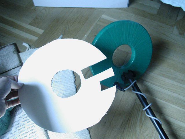

tomekk Napisano 30 Czerwiec 2006 Autor Napisano 30 Czerwiec 2006 i tutaj zbliżam się do założenia (nie przestraszcie się tej zielonej sondy mojej solarki gdyż owinąłem ją taśmą izolacyjna żeby się nie podrapała :)

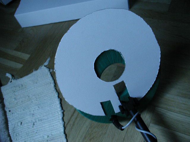

tomekk Napisano 30 Czerwiec 2006 Autor Napisano 30 Czerwiec 2006 i gotowe!Dlatego koledzy na słoneczne dni gdy wybiermay się na poszukiwania na statyce z dyskryminacją antypiskacz nam je umożliwi. I koniec z dźwiękiem zrzynanej świni.pozdrtomekk
