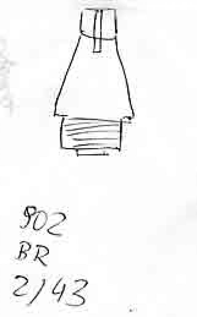

PzKpfw Napisano 22 Sierpień 2003 Autor Napisano 22 Sierpień 2003 Przedmiot, stozkowaty wkonany z miedzi ( mosiadzu ) dl ok 18 cm srednicy ok 8 cm z gwintem dronozwojowym srednicy ok 60 mm Przedmiot znaleziony na terenie operacji Market -Garden " w Holandii dwa dni temu na stozkowej czesci , poznawalne cyfry : 902BR2/43
PzKpfw Napisano 23 Sierpień 2003 Autor Napisano 23 Sierpień 2003 Moze literki BR to British = angielski a cyfry 2/43 to luty 1943 ? Nie wiem ,to tylko moje przypuszczenia ..
PzKpfw Napisano 23 Sierpień 2003 Autor Napisano 23 Sierpień 2003 Jeszcze dodatkowe pytanie : Czy taki fant" moze byc niebezpieczny ? Tzn. czy istnieje jakies ryzyko aby zabrac go do domu ?
Frozzer Napisano 23 Sierpień 2003 Napisano 23 Sierpień 2003 jezeli pochodzi z pocisku po eksplozji (slady zerwania gwintu, jakies rozerwania, od gory nie ma takiego drucika :) ktory wywolywal wybuch to jest bezpieczne. jezeli wyglada jak owka" to raczej jest to zapalnik wykrcony, badz nie zalozony i ja tego wtedy bym nie bral
PzKpfw Napisano 23 Sierpień 2003 Autor Napisano 23 Sierpień 2003 Niestety , wyglada jak owka" ma jeszce dosc skorodowana zawleczke i czubek =niebieski kolor ( Cu2SO4 ) = siarczan miedzi zostawilem go w lesie ale w miejscu gdzie nawet piszczalkarze go nie znajda ( chyba )
Łukasz Napisano 23 Sierpień 2003 Napisano 23 Sierpień 2003 Czyżby leżał sobie na drzewie ? :D Dobrze zrobiłeś.
PzKpfw Napisano 23 Sierpień 2003 Autor Napisano 23 Sierpień 2003 Nie , zakopalem go doslownie na lesnym parkingu ....ok 60 cm pod ziemia ... Watpie ,ze tam ktos bedzie szukal wykrywaczem ...Przewaznie ,wszyscy parkuja tam auta i wyciagaja i wlaczaja swoje akcesoria tj.wykrywacze 100 m dalej Najciemniej pod latarnia "....... prawda ?
