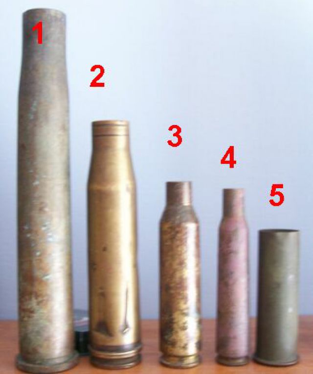

Rybciak Napisano 18 Czerwiec 2006 Autor Napisano 18 Czerwiec 2006 Czy możecie mi pomóc i podać, która jest od czego? Najwyższa ma 21,7cm wysokości, następna 15,1 cm, nastęna 11,4cm, czwarta od lewej ma 10,9cm, a ostania (nr 5) ma 8,1cm.
Loslau Napisano 18 Czerwiec 2006 Napisano 18 Czerwiec 2006 1. Radziecka z działka przeciwlotniczego kal.37mm 2. Radziecka z działka pokładowego WJa kal. 23mm (23 x 151B)3. Radziecka z rusznicy przeciwpancernej PTRD kal. 14,5mm (14,5x114 )4. Radziecka 12,7mm (12,7x108) DSZK i inne.5. Niewiem - albo od rakietnicy, albo obcięta.Pozdro.

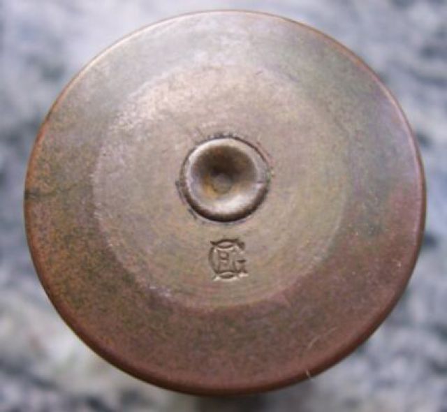

Rybciak Napisano 18 Czerwiec 2006 Autor Napisano 18 Czerwiec 2006 Loslau, wielkie dzieki!PS. ta piąta jest chyba od rakietnicy, ma tylko jedną sygnaturkę - jak na zdjęciu. Może z I Wojny Światowej?
Loslau Napisano 18 Czerwiec 2006 Napisano 18 Czerwiec 2006 Faktycznie zz, masz racje pierwsza to 25x218SR z armatki przeciwlotniczej wz. 1940, ale plama :(Pozdro.
