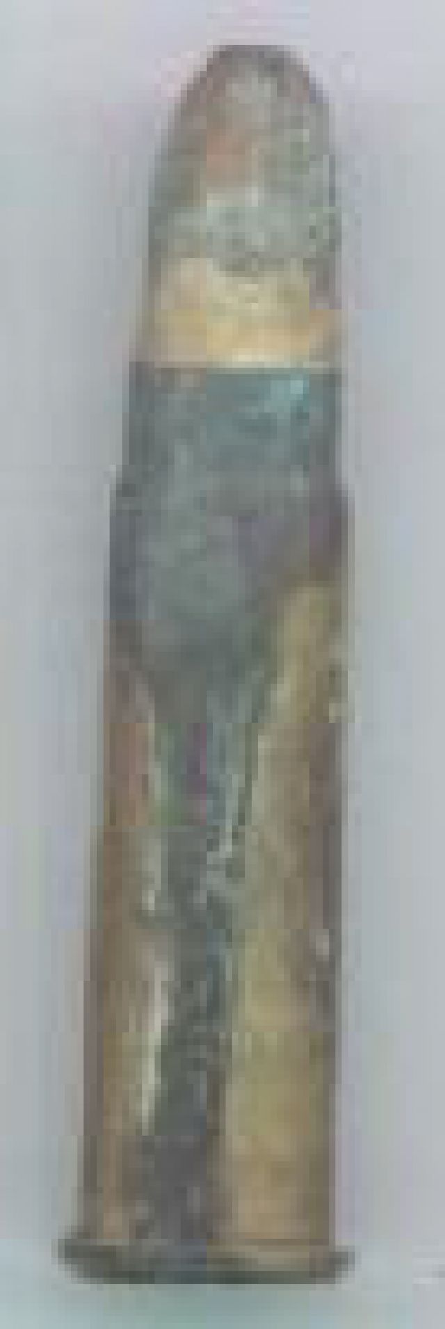

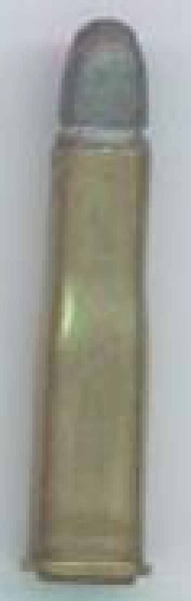

PATRON Napisano 14 Sierpień 2003 Autor Napisano 14 Sierpień 2003 Opis naboju : 16 mm. średnica kryzy kaliber 10,5 mm wysokość łuski 48 mm. średnica łuski przy kryzie : 13,5mmBicia na denku wypukłe : na godzinie 12 : SMI : na godzinie 6 : 1916PZDR PATRON
Gość Napisano 14 Sierpień 2003 Napisano 14 Sierpień 2003 Włoski nabój kalibru 10,4X47R Vetterli. Więcej detali http://www.municion.org/10_4/10_4.htm -niestetu po hiszpańsku :-(.Pozdrawiam,Władek
PATRON Napisano 14 Sierpień 2003 Autor Napisano 14 Sierpień 2003 WiTAMWŁADEK!!!!! jesteś wielki ....dzięki ......To teraz dalsza część zagadki : skąd u diabła ten nabój na strzelnicy z lat 20 - 30 ....czy ta broń była na wyposażeniu Wp ???? Jak to cholerstwo wygląda!!!!Dzięki PZDR PATRON
Gość Napisano 14 Sierpień 2003 Napisano 14 Sierpień 2003 Mogło pozostać trochę po 1920 roku tylko do ćwiczeń, a może ktoś miał taką broń prywatnie.Pozdrawiam
Gość Napisano 14 Sierpień 2003 Napisano 14 Sierpień 2003 Wyglądało TO tak: http://www.militaryrifles.com/Italy/ItalVetVitali.htm (grunt, to dobra wyszukiwarka). Na temat regularnego wykorzystywania tej broni w WP w 20-leciu się nie wypowiadam.Jedna z hipotez - z przymrużeniem oka - dotycząca pochodzenia tego naboju mogłaby wyglądać tak: jakiś rok temu słyszałem o znalezionej, zadekowanej jeszcze przed wojną kolekcji broni długiej należącej do jakiegoś wojskowego, zawierającej ponoć unikatowe jak na obecne czasy sztuki (rzecz się działa w Warszawie). Jesli był tam taki Vetterli-Vitali, to resztę można sobie dopowiedzieć... Być może nie była to jedyna kolekcja tego typu. Wydaje mi się, że regułą jest brak reguły :-) np. na Dolnym Śląsku można znaleźć pozostałości amunicji francuskiej, brytyjskiej (obie nawet z I wojny), duńskiej, belgijskiej, holenderskiej, jugosłowiańskiej, czechosłowackiej, włoskiej.Pozdrawiam,W.
PATRON Napisano 14 Sierpień 2003 Autor Napisano 14 Sierpień 2003 Dzięki Władek......Ale śmieszny ten karabin zwłaszcza zameczek ma ciekawą konstrukcję ....PZDR PATRON
Piotr J. Bochyński Napisano 16 Sierpień 2003 Napisano 16 Sierpień 2003 Znakowanie wskazuje że może jest to:10,4x48R Vetterli Vitali (włoski)Trzeba zwrócić uwagę na proporcje wymiarowe łuski
Piotr J. Bochyński Napisano 16 Sierpień 2003 Napisano 16 Sierpień 2003 inna propozycja to:11x50R Comblain (belgijski)
PATRON
kaliber 10,5 mm
PZDR PATRON
