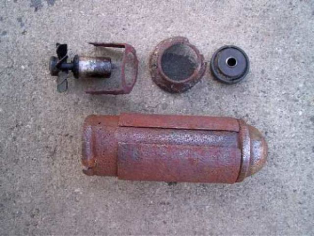

Klaus BOLS Napisano 24 Maj 2006 Autor Napisano 24 Maj 2006 panowie co to może być za bombka???długość około 40 cm pozdrawiam KLAUS

Loslau Napisano 24 Maj 2006 Napisano 24 Maj 2006 Witam.To Radziecka przeciwpancerna-kumulacujna bombka lotnicza PTAB.(Protiw Tankowaja Awiationnaja Bomba, czy jakoś tak)Produkowano w dwóch wersjach - 1,5kg i 2,5kg.Zapalnik wirnikowy typu AD-A (ebonitowy lub cynkowy) mieści się w częsci ogonowej bombki. Cytat; Obracający się pod naporem powietrza wiatraczek po określonej liczbie obrotów uzbraja zapalnik, czyli uwalnia ciężarek bezwładnościowy sprzężony z iglicą, który opiera się na sprężynie. W momencie uderzenia w cel (lub w cokolwiek) uwolniony ciężarek pod wpływem siły bezwładności przemieszcza się do przodu i pcha iglicę, która nakłuwa spłonkę.Czasmai gdy została zwolniona na zbyt niskim pułapie zapalnik poprostu nie zdążył się uzbroić.Bardzo często znajduje się niewypały właśnie tej bombki.Ostrożnie - znaleźisko bardzo niebezpieczne !!!Na fotce zeszłoroczny wykopek PTAB (niekompletna}Pozdrawiam.

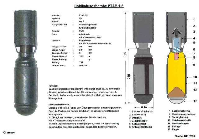

Loslau Napisano 24 Maj 2006 Napisano 24 Maj 2006 Dodam jeszcze schemacik poglądowy - w celu zobrazowania zasady działania (TYLKO I WYŁĄCZNIE)Pozdro.
Klaus BOLS Napisano 24 Maj 2006 Autor Napisano 24 Maj 2006 dziękuje bardzo za wyczerpujące informacje.na fotce widac nawet ten zapalnik czarny....pozdrawiam KLAUS
