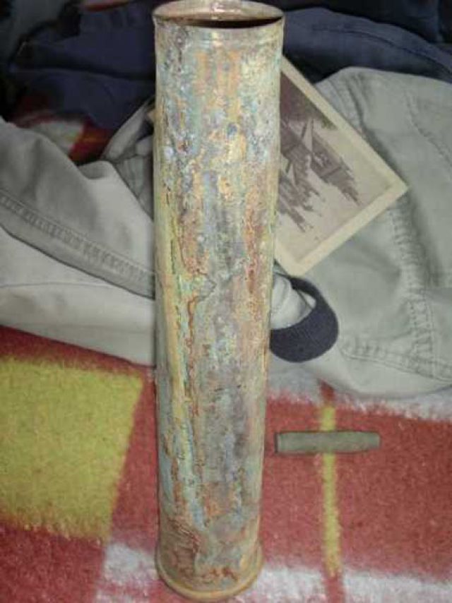

sexo Napisano 22 Maj 2006 Autor Napisano 22 Maj 2006 jak w tytule, znaczy sie, mam luseczki, stan piekny, pokryte sa nalotem mosieznym, znaczy sie zielonym i rdza ze skrzynki.jak sie pozbyc tego, nie niszczac malowan na luseczce?dodam iz nie chodzi mi o to, zeby luska swiecila sie jak psu jajca :)pozdrawiam
Cyrograf15 Napisano 22 Maj 2006 Napisano 22 Maj 2006 Mosiądz to właśiwie tylko polerowanie. Czyścić to tylko czymś lekko ściernym.Wojtek
sexo Napisano 22 Maj 2006 Autor Napisano 22 Maj 2006 myslisz ze pasta polerska samochodowa odnalazla by sie w tym zadaniu?z tego co wiem, to lekko scierna jest
Boruta Napisano 23 Maj 2006 Napisano 23 Maj 2006 Możesz popróbować pomoczyć w sodce, tylko nie wiem, czy ci farba nie zejdzie.Pozdrawiam

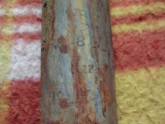

sexo Napisano 23 Maj 2006 Autor Napisano 23 Maj 2006 pik- to jest zdjecie akurat 37, 47 tez jeszcze nie wyczyszczone, tyle ze w lepszym stanie :)boruta - wlasnie tej farby bylo by najbardziej szkoda, tak to bym strzelil polerke i sie nie przejmowal
imperorr Napisano 23 Maj 2006 Napisano 23 Maj 2006 sprubuj zwykla kartka papieru z zeszytu, ladnie wychodzi wtedy sygnatury i kolor czasu".
Cyrograf15 Napisano 23 Maj 2006 Napisano 23 Maj 2006 Pasta typu Automax powinna się nadać ale są specjalne pasty do mosiądzu. Soda zje farbe. Można na mokro włókniną spróbować.Wojtek
sexo Napisano 23 Maj 2006 Autor Napisano 23 Maj 2006 jutro przejade sie do makchemii rozpytam o paste do mosiadzu.a kartka, nie wiem czy da rade z ta rdza. w weekend moze powalcze :)dzieki za rady
VASILI Napisano 25 Maj 2006 Napisano 25 Maj 2006 w miejscach gdzie jest rdza można przetrzeć miękką szczotką do garów lub czym podobnym. A gdzie jest farba to tak jak ktos juz tu wspomniał kartą papieru lub zwyklą szmatką. Też się bałem o farbe jak czyściłem czubki od p-lota. Czyściłem je w wyżej juz wymieniony sposób i pięknie wyszły, a łuske i czubek gdzie nie było farby to na polerke dałem. Wiem ze może to nie to samo ale zawsze jakaś rada sie przydapozdrawiam
beny Napisano 27 Maj 2006 Napisano 27 Maj 2006 welna stalowa ,w sklepach z art stolarskimi nie ma nic lepszego
Cyrograf15 Napisano 28 Maj 2006 Napisano 28 Maj 2006 Wełna stalowa jest bardzo agresywna. Włóknina to coś o podobnym działaniu. Jest znacznie delikatniejsza i lepiej wybiera z zagłębień. Wymaga więcej cierpliwości i daje lepsze efekt.Wojtek
