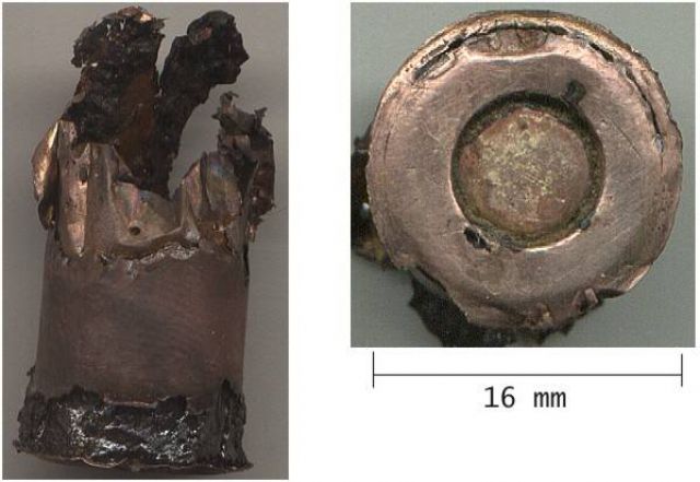

1. Łuska do ślepaka
Rozmiary są na fotce, znalazłem prawie w tym samym miejscu drugą łuskę taką samą tylko pękniętą. Bicia prawie niewidoczne ;(, jest tam jakiś napis sięgający od godziny 9 do 3, na środku chyba U" chyba druga litera to B", i na godz. 6 też jakiś znaczek.

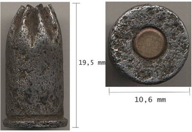

2. Łuska
Wygląda jak do Mosina, ścianka z dwóch warstw blaszki mosiężnej a między nimi stal (zwęglona). Znaleziona tam gdzie poprzednia łuska, dno łuski to też blaszka mosiężna, bicia:
na górze S 10" lub 5 10" ale chyba S" takia gruba ta litera, cyfry też grube, i szerokie, ale niskie (widoczne na skanie), na dole możliwe ze 44".
hehe, już odpisałeś ;), no nie wiem w tym lasku, były dwie monety 1 kreuzer austriacki, i 2 grosze 1927, kula kartaczna chyba, dużo śmieci metalowych.

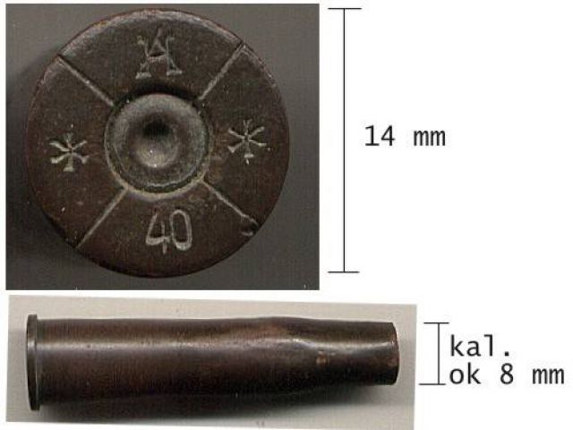

Jeszcze przyszły dzisiaj pocztą łuski i nabój:
1. Taka sama jak łuska nr 2 powyżej ^, bicia : na godz 12 - 188" na 6 - 44"
To coś to raczej 5. i obie łuski są od mosina rosyjskie. a ta pierwsza ma wystającą kryzę - dziwna. Nie wiem, co to.
Pozdrawiam
Też myslałem że od Mosina, tylko czemu takie bicia dziwne?
Mosin miał Trymestr (ale to chyba tylko w I wojnie) bo tam są daty na tych dwóch 1944.

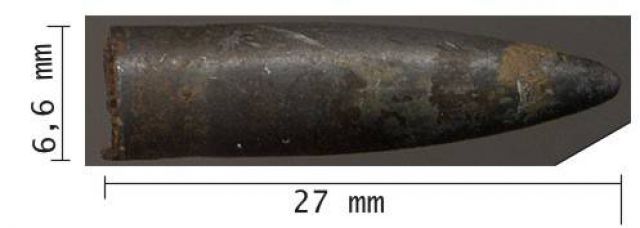

Czy ma on średnicę 6,6mm ? Raczej NIE JEST to pocisk
6,5mm x 52,5 do Mannlichera-Carcano ani do greckiego Mannlichera-Schonauera wz.1903 ,ani do holenderskiego Mannlichera wz.1895 gdyż pociski do nich były tępołukowe. Może być to 6,5 x 50,5R Arisaka z pociskiem ostrołukowym produkowana od 1905 r.
