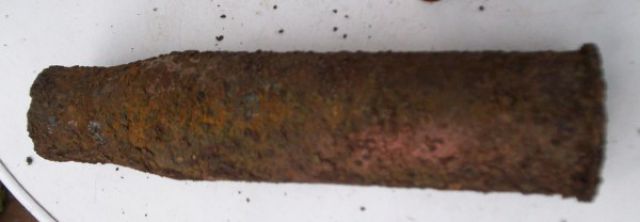

Krychu_Szprotawa Napisano 20 Maj 2006 Autor Napisano 20 Maj 2006 Witam forumowiczów! Wczoraj wyszła mi taka łuska. Mam pytanie czy jest niemiecka czy radziecka? Od jakiej to broni.Kalbiber +/- 48 mm, długość łuski +/- 288-289 mm.Pozdr. Krystian
MK Napisano 20 Maj 2006 Napisano 20 Maj 2006 Jest to niemiecka czołgowa do pojazdów z lufą 5 cm KwK 38 L/42 (oznaczenie amunicji 50 x 289R).Zastosowanie Panzer III - ok 100 egz. Ausf. F, całość Ausf.G, Ausf.H, Ausf J wczesnej produkcji, do grudnia 1941. Ze względu na słabą skuteczność na froncie wschodnim wyparta została przez 5 cm KwK 39 L/60.Pozdro!
