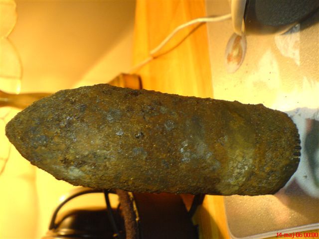

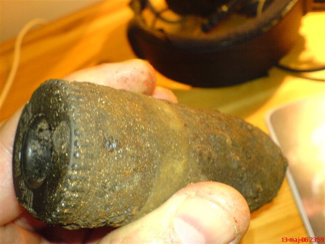

Wercyngetoryks Napisano 13 Maj 2006 Autor Napisano 13 Maj 2006 Witam ,prosze o pomoc, wys ok 10 cm na spodzie zakretka z napisem links" i m22x1,5z"co to i czy nie wybuchnie:)

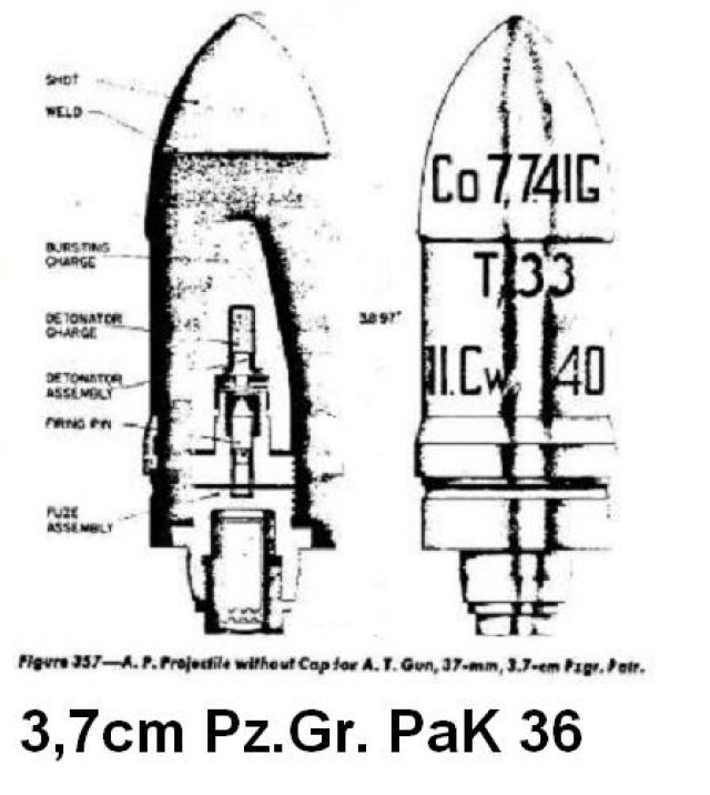

Loslau Napisano 13 Maj 2006 Napisano 13 Maj 2006 Po pierwsze zawsze podawajcie wymiary.Gdyby nie ta ręka na foto.2 nie było by punktu odniesienia.1.Jest to niemiecki pocisk przeciwpancerny (panzergranate) kal. 3,7cm stosowany w amunicji 37 x 349R (panzerpatrone)do armatki przeciwpancernej Pak 36,KwK.2.czy wybuchnie..?" teoretycznie nie powinien - jest nieuzbrojony,tzn. nie posiada zapalnika. Pociski tego typu posiadają denne zapalniki o działaniu bezwładnościowym. W tym przypadku (kal. 3,7cm) byłby to zapalnik typu Bodenzuender5103.Twój pocisk zapalnika nie posiada, w jego miejsce wkręcony jest ebonitowy korek transportowy, zabezpieczający gniazdo zapalnika podczas transportu.Oznaczenia na korku;M22 x 1,5" oznacza skok gwintu w gnieździe.links" (lewo) oznacza że gwint jest lewoskrętny, czyli zapalnik wkręca się w odwrotną stronę niż normalnie.Problem w tym że pocisk nadal zawiera materiał wybuchowy, w tym przypadku będzie to pentryt+wosk 82/18 (wosk dodawano aby zmniejszyć wrazliwość materiału wybuchowego na bodźce mechaniczne. Ładunek w pocisku oczywiście bez zapalnika i detonatora teoretycznie sam nie eksploduje...I nic więcej napisać w tym temacie niestety nie mogę.Dla wielu forumowiczów" pociski, itp. znaleźiska to samo zło" więc dla swiętego spokoju napisze tylko że pocisk zawiera materiał wybuchowy który jest materią prawnie zakazaną i należy go zgłośić saperom.Dołącze jeszcze schemat uzbrojonego pocisku.Pozdrawiam.
Loslau Napisano 13 Maj 2006 Napisano 13 Maj 2006 A tak na marginesie - zabierasz to do domu, i dopiero potem pytasz co to" i czy wybuchnie" ??!!Zgroza...Pozdr.
