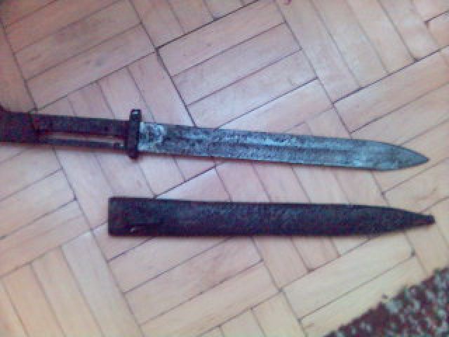

VASILI Napisano 3 Maj 2006 Autor Napisano 3 Maj 2006 witam jak w temacie....wykopałem wczoraj ,,PERKUNA'' z pochwą do której niestety dostało się troche ziemi.... pochwa (na szczęście była nasmarowana ropą od wewnątrz) podczas wyjmowania go z pochwy.. ziemia..i rdza... okropnie zgrzyta... Na pochwie są 3 małe dziurki... przez nie dostała sie zemia... prosze o radę z góry pozdroP.S jutro podrzuce foty...
Cyrograf15 Napisano 3 Maj 2006 Napisano 3 Maj 2006 Wymyć gorącą wodą lub ropą i daj fotke to się dalej wykombinuje.Wojtek

Cyrograf15 Napisano 4 Maj 2006 Napisano 4 Maj 2006 Po zdemontowaniu dławika elektrolize. Na koniec mosiężnym wyciorem do broni doczyścić środek. Całość pomalować i na ściane.Wojtek
VASILI Napisano 4 Maj 2006 Autor Napisano 4 Maj 2006 dzięki za rade za 15 min rzuce fote.. a propo malowania..pochwa ma drobne ubytki.... znaczy wżery czy malowac farbą bezpośrednio na metal czy najpierw szpachla na te wżery??pozdro
Cyrograf15 Napisano 4 Maj 2006 Napisano 4 Maj 2006 Ja bym spachlował i dał podkład ale koledzy się oburzą. Jest taka szpachla z włóknami do łatania dziur na wylot.Wojtek
Cyrograf15 Napisano 4 Maj 2006 Napisano 4 Maj 2006 Ja bym sam bagnet też do elektrolizy, a i okładki dorobił.Wojtek
VASILI Napisano 5 Maj 2006 Autor Napisano 5 Maj 2006 na okładki mam juz taki stary ciemny kawałek drewna.. ale zdrowy :D bagnet mam zamiar do elektrolizy dać a pochwe... hhmmm na jaki kolor radzicie pochwe malować..??pozdro

Boruta Napisano 8 Maj 2006 Napisano 8 Maj 2006 Ja bym wyelektrolizował pochwę nawet nie wyjmując dławika. Dławik wyjął bym po elektrolizie, jeśli by wyszedł - jest na jednym nicie z przodu, czasem ten nit zgnije, więc nie ma problemu. Potem Cortanin, mycie benzyną i płótno z żywicą na dziury. I potem szpachla - do wygładzenia. Malowanie - może być na czarno lub khaki. Ja tam zawsze daję khaki. Przepis na khaki: puszka zielonej + puszka brązowej + ok. 0,5 puszki żółtej farby, najlepiej tej samej firmy. Żółtej może trochę być więcej.Pozdrawiam
VASILI Napisano 8 Maj 2006 Autor Napisano 8 Maj 2006 Pochwa jest w całkiem niezłym stanie. W niektórych miejscach są jeszcze resztki farby (ale tylko śladowe ilości)Mój ojciec również twierdził aby jej nie malowac bo nie będzie juz wyglądała oryginalnie...
VASILI Napisano 8 Maj 2006 Autor Napisano 8 Maj 2006 Pochwa jest w całkiem niezłym stanie. W niektórych miejscach są jeszcze resztki farby (ale tylko śladowe ilości) Mój ojciec również twierdzil ze straci oryginalność jak ją pomaluje. Ale ja mimo wszystko wolałem sie poradzić ekspertówdzięki za wszystki rady :D pozdro
Boruta Napisano 9 Maj 2006 Napisano 9 Maj 2006 Jak na sprzedaż, to może lepiej nie malować. W elektrolizie zejdzie ci farba.Pozdrawiam
