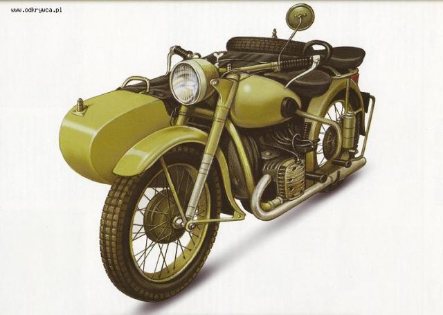

Dodge52 Napisano 7 Marzec 2013 Napisano 7 Marzec 2013 Witam kolegów,Korzystając z wątku o motocyklu M 72 wrzucę nowe fotki przywiezione ze wschoduDodam, że w roku 1956 ojciec mój kupił od ostatnich przyjeżdżających Polaków ze wschodu motocykl M 72 rozłożony na podzespoły, zapakowany w skrzyni. / nówka /Z relacji ojca: motocykl w ciągu 2 dni był na chodzie.
