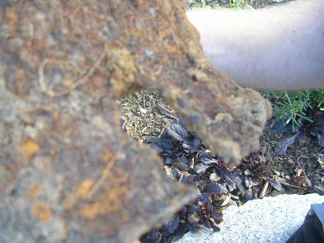

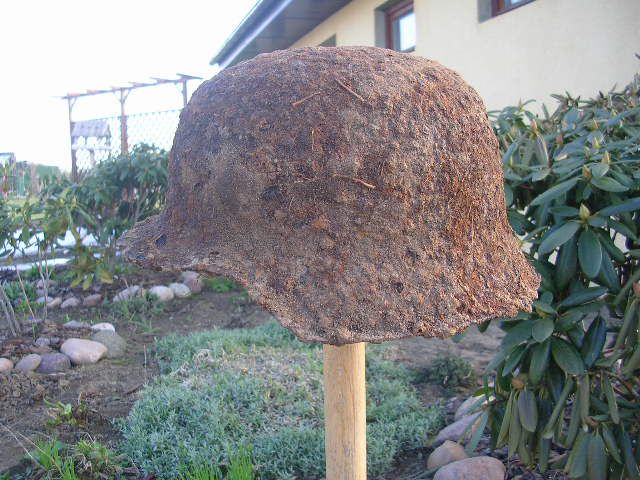

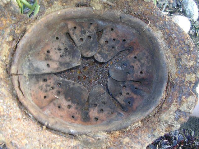

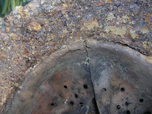

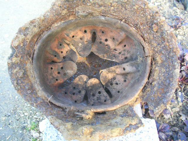

m_bomba Napisano 18 Kwiecień 2006 Autor Napisano 18 Kwiecień 2006 Witam prosze o pomoc od czego zacząc konserwacje tego hełmu jest to dzisiejszy wykopek lezał w pozycji bojowej środek jest w całości i miękki ale w jednym miejscu peka czy można wsadzić to razem w elektrolize czy lepiej jest wyciągnąć fasunek przed elektroliza i jak to zbrobić by go nie zniszczyćz góry dziękuje za pomoć i pozdrawiam Marcin
krzysiek Napisano 18 Kwiecień 2006 Napisano 18 Kwiecień 2006 Absolutnie nie wolno wkładać skóry do elektrolizy - powinieneś ją oddzielić. Boję się jednak, że ten hełm jest w bardzo złym stanie... Może po prostu jako ciekawostkę zabezpiecz go taniną? Po wyczyszczeniu z rdzy będziesz miał po prostu sito...PozdrawiamKrzysiek
TIX Napisano 18 Kwiecień 2006 Napisano 18 Kwiecień 2006 bardzo delikatnie usunąc luźną korozje i przesączać cortaninem... kolor bedzie paskudny ale lepsze to niż kupka rdzy :)
Cyrograf15 Napisano 18 Kwiecień 2006 Napisano 18 Kwiecień 2006 Po wymontowaniu fasunku umyj go wodą z płynem do naczyń twardą szczoteczką do paznokci. Odpadnie część luźnej rdzy i wtedy zamieść fotke. Na razie to stan jest wątpliwy. Fasunek od razu smaruj lanoliną zanim całkiem wyschnie.Wojtek
m_bomba Napisano 19 Kwiecień 2006 Autor Napisano 19 Kwiecień 2006 dzięki za podpowiedzi hełmik wcale nie jest w tak złym stanie jak wyglada blacha na nim jest nadal gruga lezał w suchym piaseczku i troche jest nim oklejony wkleje zdiecie po wstepnym oczyszczeniu jeszcze takie małe pytanie lanoline w czyms rozcieńczyć czy smarowec bezpoścednio lanolinapozdrawaim Marcin
Horst Napisano 19 Kwiecień 2006 Napisano 19 Kwiecień 2006 Wykopkową skórę trzeba najpierw oczyścić. Tu masz przepis http://odkrywca.pl/pokaz_watek.php?id=127884#129033 (fragment o butach). A potem lanolina.Pozdrawiam
