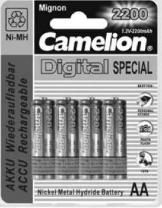

Peter Napisano 1 Kwiecień 2006 Napisano 1 Kwiecień 2006 Grand, jeśli się nie walnąłeś we wpisie, to 250 mAh to stanowczo mało jak na dzisiejsze czasy. Podaj typ i napięcie. Współczesne akumulatorki potocznie R6 czyli śr 14mm dł 50mm mają, pojemności dochodzące do 2000 mAh czyli 2,0 Ah przy napięciu 1,2V. Dla przykładu wklejam zdjęcie akumulatorków w technologii Wodorkowej 1,2V - 2200 mAh.

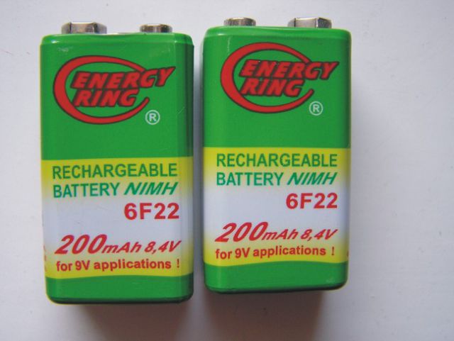

Peter Napisano 1 Kwiecień 2006 Napisano 1 Kwiecień 2006 No jak na 9 V to pojemność ok. Varta daje dla 8,4V - 170mAh
Peter Napisano 1 Kwiecień 2006 Napisano 1 Kwiecień 2006 Eee. To jak ma być taka elektrownia na 2*9V to już lepiej na pasku nosić zewnętrzny porządny akumulator. Ja tak robie z cyfrówką i lampą.
