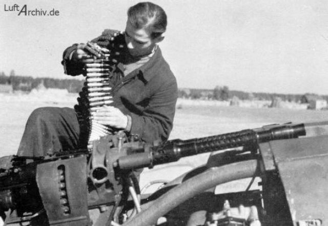

thor65 Napisano 14 Lipiec 2003 Autor Napisano 14 Lipiec 2003 Cześć.Mam dwa pytania do szanownego grona kolegów.Czy podczas walk wrześniowych(1939r)jakieś pojazdy pancerne Wehrmachtu były wyposażone w MG 131 lub inne MG na amunicje od 131?Czy w 1939r Luftwaffe stosowało w MG 131 amunicje z łuskami stalowymi ,(lakierowane)?Za odpowiedzi z góry dziękuję.Pozdrowienia Thor.
Piotr J. Bochyński Napisano 14 Lipiec 2003 Napisano 14 Lipiec 2003 Karabin maszynowy MG 131 opracowano w 1933 przez firmę Rheinmetall-Borsig. Broń ta była standartowym wyposażeniem samolotów typu Messerschmitt Bf109 w wersjach G-6, G-10, K-4, Focke-Wulf Fw190 w wersjach A-8, D-9, oraz Messerschmitt Me 410A-2/U2. Na temat użycia w kampanii wrześniowej amunicji kalibru 13x64B stwierdzam że stosowano jeszcze amunicję z łuskami mosiężnymi.
Piotr J. Bochyński Napisano 14 Lipiec 2003 Napisano 14 Lipiec 2003 http://www.flight.host.sk/vyzbroj/mg-131.htm
mietek Napisano 14 Lipiec 2003 Napisano 14 Lipiec 2003 Ta sama sytuacja co z MG 151 - pod koniec wojny trafiła do jednostek lądowych Luftwaffe i Volksturmu - do strzelań naziemnych.
Frozzer Napisano 14 Lipiec 2003 Napisano 14 Lipiec 2003 owszem, trafila, ale na zdjeciu to chyba jednak jest bf 109i to nie tak pod koniec wojny, wydaje mi sie ze to po kampanii w afryce, rommel zaadaptowal flaki 38 do strzelan naziemnych, podobnie i z mg 131 badz mg 151
