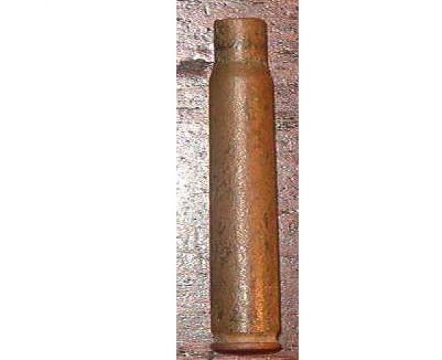

TWo Napisano 13 Lipiec 2003 Autor Napisano 13 Lipiec 2003 Witam!Szukałem co nieco w internecie na temat daty powstania owego" (czyli obowiązującego do końca II Wojny Światowej)typu łusek z Mauserowskich naboi. Wszedzie jest napisane iż powstała ona w roku 1898 i była na wyposażeniu armii niemieckiej. Zdziwiło mnie to dość bardzo, ponieważ niedawno znalazłem łuskę od Mausera z roku 1897 na dodatek (o ile dobrze rozszyfrowałem znak) wybitą w Austrii. Bardzo prosze o komentarze.PozdrawiamTWo
SP17 Napisano 13 Lipiec 2003 Napisano 13 Lipiec 2003 Nabój ten powstał nie w 1898 ale w 1888 r. do karabinu wz. 1888. Pozdrawiam.
TWo Napisano 13 Lipiec 2003 Autor Napisano 13 Lipiec 2003 A tak bicie. Łuska nie jest w najlepszym stanie ale w rzeczywistości wszystko dokładnie widać.Opis:godz 12 - znak Georg Roth, Vien and Bratislava (na stronie nr 801)3 i 9 znajdują się gwiazdki6 bardzo wyraxnie rok 1897
Piotr J. Bochyński Napisano 14 Lipiec 2003 Napisano 14 Lipiec 2003 WitamHistoria amunicji kalibru 7,92x57 Mauser przedstwaia się w skrócie następująco. W roku 1888 został przyjęty na uzbrojenie karabin twz. KomisionGewehr (chyba dobra pisownia?) wraz nabojem 7,92x57 M88, dzięsieć lat później w 1898 r. przyjęto na uzbrojenie nowy wzór karabinu Mauser M98 w tym czasie poddano zmianom kosmetycznym nabój oznaczając go jako 7,92x57 M98. Niewielkie wprowadzone różnice pomiędzy wymiarami naboi wykluczały ich wzajemną wymienność. Chodziło tu różnicę w średnicy pocisku (minimalnie większa - 0,2 mm) i wymiarów przewodu lufy. Naboje typu M88 można było stosować w broni typu M98 jednak miało to wpływ na celność, natomiast amunicji typu M98 nie wolno było stosować w broni typu M88 ze względu na możliwość jej uszkodzenia. Bardzo dobrze ten problem opisują podręczniki myśliwskie, gdyż jest to jedna z ich głównych pogawędek na temat wyższości Świąt Bożego Narodzenia nad Wielkanocnymi.Pozdrawiam: Piotr Bochyński melon"
