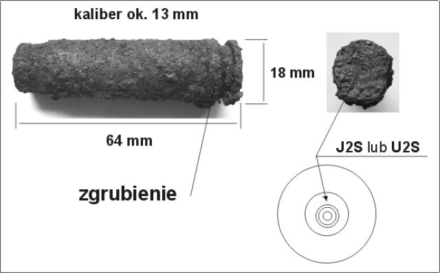

Metort Napisano 13 Lipiec 2003 Napisano 13 Lipiec 2003 A wiesz może jakie pociski posiadała amunicja do MG-131?PozdrawiamMetort
mietek Napisano 14 Lipiec 2003 Napisano 14 Lipiec 2003 Na oko pasuje MG131, choć pierwszy raz widzę stalową. CO do pocisków zobacz: inert-ord.net/index.html#home powinno być.

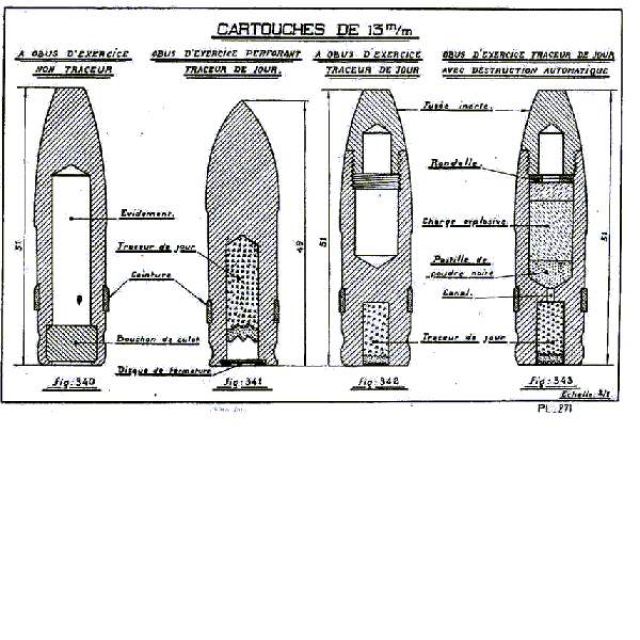

Piotr J. Bochyński Napisano 14 Lipiec 2003 Napisano 14 Lipiec 2003 WitamJest to łuska amunicji typu 13x64B, stosowanej w broni pokładowej typu MG131.Przesyłam rysunki pocisków kalibru 13mm (opisy po francusku).Oraz typy amunicji w tym kalibrze:13 mm Übung ohne zerl 13 mm Übung L'Spur ohne zerl 13 mm Sprenggranate L'Spur Übung mit zerl13 mm Sprenggranate L'Spur ohne Zerl13 mm Brandsprenggranate L'Spur ohne Zerl13 mm Brandgranatpatrone L'spur ohne Zerl 13 mm Brandgranatpatrone ohne Zerl13 mm Brandgranatpatrone L'spur ohne Zerl13 mm Panzergranatpatrone L'Spur ohne Zerl13 mm Panzergranatpatrone Übung L'Spur ohne Zerl13 mm Panzerbrandgranatpatrone Phosphor ohne Zerl 13 mm Exercieser patronePozdrawiam: Piotr Bochyński melon"
Gość Napisano 15 Lipiec 2003 Napisano 15 Lipiec 2003 Były też stalowe mosiądzowane - nieźle się zachowują.Pozdrawiam
