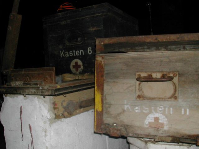

amsel44 Napisano 18 Marzec 2006 Autor Napisano 18 Marzec 2006 Zdjecie z placu boju" czyli swiezo po zniesieniu skrzynki ze strychu. jeszcze wstawie bok.

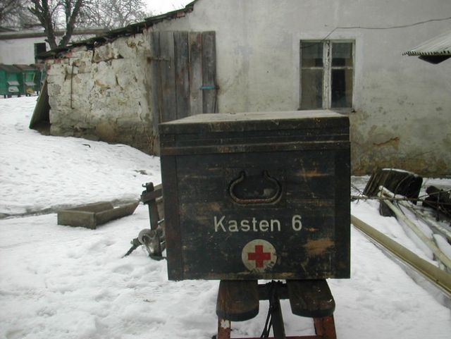

amsel44 Napisano 18 Marzec 2006 Autor Napisano 18 Marzec 2006 Widok boku ,jak ktos wie jaki sprzet medyczny byl w tej skrzynce to prosze o info. lub link.

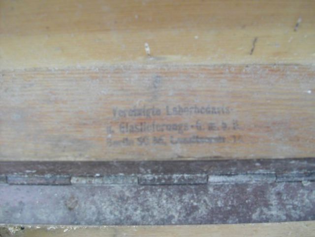

amsel44 Napisano 18 Marzec 2006 Autor Napisano 18 Marzec 2006 Juz w domu wypatrzylem takie cos .jak cos wiecie to....

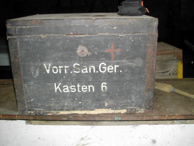

amsel44 Napisano 18 Marzec 2006 Autor Napisano 18 Marzec 2006 Obok postawilem wczesniejsza skrzynke.i ostatnia prosba skrzynia jest mocno oblezona " kornikami to terorysci jak sie tego pozbyc (jakim preparatem ?, musi byc bezbarwny)pozdro. amsel44
banditen-partizanen Napisano 18 Marzec 2006 Napisano 18 Marzec 2006 Z tego co mi mówił jeden gość to w tego typu drewnie nie ma korników tylko jakieś inne robale- w każdym wiekszym mieście sa sklepy z preparatami do renowacji antyków tam sa takie płyny. Nazwy nie znam ale jak zapytasz to ci powiedzą.
amsel44 Napisano 18 Marzec 2006 Autor Napisano 18 Marzec 2006 Moze masz racje banditen-partizanen ,bo jak sobie uswiadomilem to w drewnie sa otworki tak z 4 mm jakies to spore na kornika otwory.oczywiscie dobry pomysl z renowacja .musze poszukac we wrocku lub popytac jakiegos dobrego stolarza.chyba ze ktos podzieli sie jednak swoja wiedza.dzieki i pozdro. amsel44
Jadzia Napisano 19 Marzec 2006 Napisano 19 Marzec 2006 Ten robal co zżera Twoja skrzynkę to niejaki kołatekzapytam jutro moją matke jak sie nazywa środek do walki z tym świństwem, mamy takiego nie proszonego gościa od czasu do czasu w domku drewnianym:/pozdroJadzia
amsel44 Napisano 21 Marzec 2006 Autor Napisano 21 Marzec 2006 Jadzia co zrobic z tym kolatkiem ? .(SMIESZNA NAZWA)
Sonder Napisano 21 Marzec 2006 Napisano 21 Marzec 2006 WitamJa właśnie jestem w trakcie odrobaczania, czyszczenia, i konserwacji paru drewnianych skrzyneczek, nie pierwszy raz zresztą,(wcześniej robiłem min. taką skrzyneczkę jaką znalazłeś, tylko niestety była w durzo gorszym stanie niż te twoje,teraz bynajmniej wiem jakie napisy mogły tam być)Opisze tutaj moje postępowanie w takich przypadkach krok po kroku:1Wstępnie oczyszczam skrzynie zmiotką pędzlem cz czymś takim i oceniam stan.2Jeśli nie ma maskowania wapnem lub napisów które mogły by się rozmyć to delikatnie myję mokrą gąbką, i zostawiam aż wyschnie.3Jeśli są robale (nie korniki bo jak sama nazwa wskazuje żyją one pod korą) to używam preparatu na szkodniki w drewnie o nazwie Hylotox (kiedyś miałem do tego Antox B), i wstrzykuje go w otwory strzykawką z tak ściętą igłe że ściśle przylega do otworu. Można też pędzlem jak jest b.dużo otworów ale tak dobrze wtedy nie penetruje. Nasączoną srzynkę owijam jeszcze folią żeby tak zaraz nie wyparowało a robale zazyły śmiercinośnych inchalacji. 4Zaklejam otwory, ostatecznie maluję pokostem lnianym to impregnuje drewno i ożywia kolorypzdr.
amsel44 Napisano 21 Marzec 2006 Autor Napisano 21 Marzec 2006 Sonder, fajnie ze piszesz mam cos jeszcze napisz mi jak mozesz gdzie ty kupujesz ten hylotox (np kastorama ?)dzieki i pozdro.
Sonder Napisano 21 Marzec 2006 Napisano 21 Marzec 2006 Hylotox to w takim sklepie Żelaznym" gdzie można kupić art. gospodarcze, od miotły poprzez baterie po farby itp...kosztował 8,10 zł za 450ml.A Antox w sklepie z chemią gospodarczą jakieś 17 zł. za 0,5l.
amsel44 Napisano 21 Marzec 2006 Autor Napisano 21 Marzec 2006 Sonder mocne dzieki oszczedziles mi biegania i bawienia sie w detektywa a najgorsze to jest 555 razy tlumaczenie po co?.zreszta pewnie to znasz.pozdrawiam .amsel44
