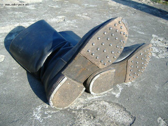

Stadler Napisano 27 Lipiec 2008 Napisano 27 Lipiec 2008 Pora odświeżyć temat- ciekawe jak dziś stoi pod względem podkucia" polska scena rekonstrukcyjna? :>A oto moje buty BW po waloryzacji" :)Zaraz lece nabijać gwoździe

steinar Napisano 27 Lipiec 2008 Napisano 27 Lipiec 2008 Na e-bayu widziałem ale cholery drogie były.Ja tam zrobiłem ćwieki metodą Polak potrafi.Brakowało kilku bo buty swoje przeszły wiec szlifierka stołowa,pilniki iglaczki,śruby i zabawa z wyprowadzeniem kątów żeby sie zgadzały z oryginałami.Jakoś sie udałoPozdrosteinar

steinar Napisano 28 Lipiec 2008 Napisano 28 Lipiec 2008 Rysunku nie mam,wszystko z bańki robiłem.Co ciekawsze te śruby (wkręty)trzymają o niebo lepiej niż ćwieki.Wiesz gwint gruby.Zostało mi jeszcze zlikwidowanie wpustów do wkrętaka krzyżakowego ale już mam patent-migomat i spawnę a później jeszcze tylko obszlifuję i będzie gicio.Pozdro steinar
