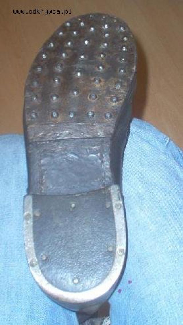

Mirek69 Napisano 18 Marzec 2006 Autor Napisano 18 Marzec 2006 Moje buciska to chyba standart BW. Podeszwy to dwuwarstwowa gruba skóra podklejona z przodu cienką gumą. Po zdjęciu tej gumy pokazuje się dratwa, prawie na wierzchu, czyli trzeba dać jeszcze jedną warstwę skóry. Tym bardziej,że gwoździe są niemal dokładnie tak grube, jak podeszwa. Dzięki za wszystkie porady. Kopyto już znalazłem (u sąsiada), na podeszwy jestem gotów przerobić zupełnie dobrą skórzaną torbę i poważnie zastanawiam się nad zarejestrowaniem usług szewskich :) Pozdr! Mirek.

Mirek69 Napisano 19 Marzec 2006 Autor Napisano 19 Marzec 2006 Dzięki Horst! To, co napisałeś, potwierdziłem nieco wcześniej u szewca. Z torbą żartowałem. Faktycznie: jeśli chce się sprawę załatwić fachowo, to nie wygląda ona prosto. Oto, co już wiem (info dla potencjalnych naśladowców): 1) Na zelówkę niezbędna jest specjalna, gruba skóra (ok. 4-5 mm).2) Zelówka musi być dłuższa, niż gumowa podklejka z bieżnikiem, jakie są na typowych butach BW (mowa o tych z podkutym obcasem). Powinna mniej -więcej zakryć numer obuwia, wybity na podeszwie. Inaczej nie wytrzyma naprężeń. 3) Kołkowanie oczywiście tak!(oprócz podklejenia). Szewc nazywa te kołeczki szpilkami". Niewielu szewców już nimi dysponuje. 4) Na koniec walimy gwoździe. Jest poważna różnica między niemieckimi oryginałami a tradycyjnymi polskimi, stosowanymi np. w kompanii reprezentacyjnej. Mówiąc krótko: niemieckie łatwiej wbić, bo mają ciensze óżki", ale i prędzej wylecą, jeśli nie zostaną od góry zagięte. Biada tym, którzy mają obuwie z którąś tam warstwą papierową, a nie skórzaną wewnątrz (podobno takie się trafia!). Podkujesz te z papierem i zrobisz z siebie fakira :) Cała technologia, kurde balans! I nie 80 (jak pisałem początkowo), a coś koło stówy sobie śpiewają szewcy za całość. Uroki rekonstrukcji...

Klaus BOLS Napisano 2 Sierpień 2007 Napisano 2 Sierpień 2007 moze być? tylko jeszcze brak mi blaszki na nos

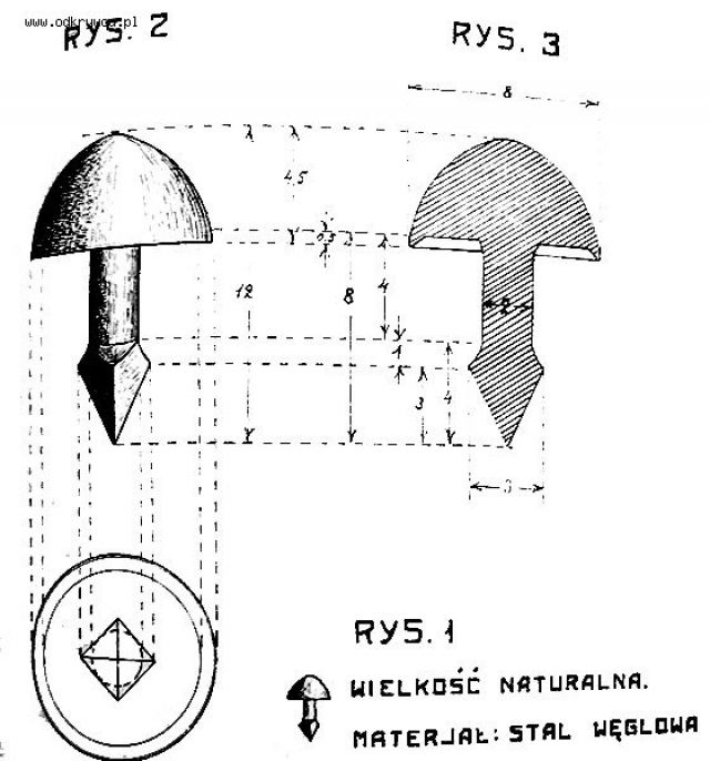

wielebny Napisano 3 Sierpień 2007 Napisano 3 Sierpień 2007 Polskie gwoździe - ale współczesne.Polskie przedwojenne wyglądały nieco inaczej.
