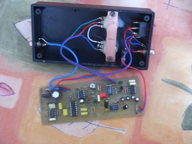

wilzken Napisano 26 Luty 2006 Autor Napisano 26 Luty 2006 Witam serdecznie! Panowie mam problem, popsułem swój wykrywacz:(. Przed rozpoczęciem sezonu chciałem go sprawdzić i źle podłączyłem napięcie (niechcący zamieniłem plus z minusem) i poczulem zapach spalenizny, a w słuchawkach tylko pisk. Wykrywcz przestał działać. O wykrywaczu wiem tylko tyle, że jest to konstrukcja typu PI (kupiłem go kiedyś na aukcji). Jest to wykrywacz, który stosuję głownie w lasach i na terenach nie zaśmieconych. Do tej pory bardzo dobrze mi służył i nie chciał bym się z nim rozstawać. Może ktoś z was podjął by się naprawy lub wskazał mi miejsce gdzie mogę to zrobić (najlepiej w Olsztynie lub okolicach, ale niekoniecznie, mogę go również wysłać gdzieś dalej o ile koszty naprawy będą w granicach rozsądku).Za ewentualną pomoc z góry dziękuję.
SWaldek Napisano 26 Luty 2006 Napisano 26 Luty 2006 Na pierwszy rzut oka widać ,że to klon SANDBANKSa więc nie powinno być problemu z naprawą. Ostatnimi czasy jakoś czesto się to ludziom przytrafia odwrotne podłączenie zasilania. Widać konstruktor nie przywidział takiej ewentualności i nie zrobił zabezpieczenia.Posz na priva może coś pomogęPozdrawiam
wilzken Napisano 26 Luty 2006 Autor Napisano 26 Luty 2006 Witaj SWaldek! Jakich informacji potrzebujesz do udzielenia mi pomocy? Pozdrawiamwilzken@op.pl
SWaldek Napisano 26 Luty 2006 Napisano 26 Luty 2006 Ciżeko naprawić na odległość,a z tak słabego zdjęcia nic nie widać. Przypuszczam ,że nie dokonałeś pomiarów po awarii i nie stwierdziłeś z którego elementu poleciał dym.W ostatnim takim przypadku uszkodzeniu uległo 80% półprzewodników. Kolega zamiast baterii podłączył akumulator, zwęgleniu uległy nie tylko układy, ale i płytka drukowana, na domiar złego opisy na ukladach konstruktor pościerał(ochrona patentu), jednak się udało i wykrywacz działa ponownie.Pozdrawiam
wilzken Napisano 26 Luty 2006 Autor Napisano 26 Luty 2006 Słuchaj Waldek, jeżeli chcesz, to mogę Ci wysłać wieczorem zdjęcia w większej rozdzielczości. Pomiarów nie robiłem bo się na tym nie znam:(. Może zróbmy tak, Ty powiesz mi ile by taka naprawa kosztowała przy założeniu wymiany 80% podzespołów, a ja gdy będzie mi cena odpowiadała wyślę Ci jutro wykrywacz, oczywiście na swój koszt. Jeżeli nie chcesz pisać o tym na forum, zapraszam na priv.wilzken@op.pl
SWaldek Napisano 26 Luty 2006 Napisano 26 Luty 2006 Witaj koszt tych półprzewodników to ok 2zł za kazdy w najgorszych warunkach ok 20zł za wszystkie.Nie naprawiam dla zarobku ,ale dla czystej satysfakcji. Zdjęcia się przydadzą.Pozdrawiam

Boruta Napisano 27 Luty 2006 Napisano 27 Luty 2006 Ja kiedyś podłączyłem odwrotnie zasilanie w PI Proscana (też chyba klon Sandbanksa)i do wymiany były tylko układy typu 555.Pozdrawiam

wilzken Napisano 6 Marzec 2006 Autor Napisano 6 Marzec 2006 Witam i przepraszam, że postanowiłem reanimować ten post, ale zrobiłem to tylko z jenego powodu. Chciałem podziękować koledze SWaldkowi, który mi powyższy wykrywacz naprwił. Mało tego On go nie tylko naprawił, ale jeszcze poprawił to czego niedopracował konstruktor tego urządzenia. Panownie jak to miło, że są jeszcze tacy ludzie jak kolega SWaldek, który mimo iż mnie nie zna (mieszkamy od siebie kilkaset kilometrów)postanowił mi pomóc, a cała operacja łącznie z czasem dojazdu przesyłki w dwie strony trwała zaledwie około jednego tygodnia. Pełen profesjonalizm, życzliwość i uczciwość. Jeszcze raz Ci Waldku dziękuję i pozdrawiam.

madmax78 Napisano 16 Styczeń 2014 Napisano 16 Styczeń 2014 Możesz wrzucić dokładne foty elektroniki ?
madmax78 Napisano 16 Styczeń 2014 Napisano 16 Styczeń 2014 I jeszcze sprawdź, czy po odpaleniu wykrywacza, czy cewka buczy.
