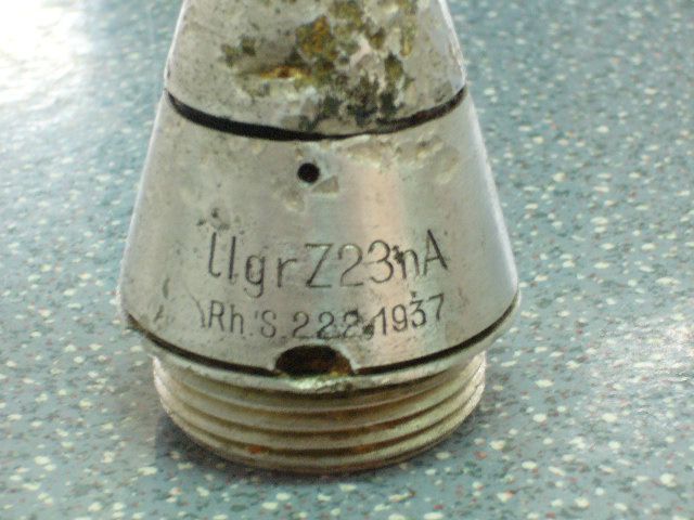

andczub Napisano 21 Luty 2006 Autor Napisano 21 Luty 2006 znalazłem zapalnik i niewiem od czego on jest ????????
jaca2003 Napisano 21 Luty 2006 Napisano 21 Luty 2006 Ten zapalnik niewątpliwie jest od zapalniczki.A poza tym to wyrzuc to świństwo a nie baw się nim.Pozdrawiam
zaku Napisano 21 Luty 2006 Napisano 21 Luty 2006 http://spaghetti-wars.de/D.Kopfzuender/D.KopfZ.2WK/LI.%20gr.%20Z%2023%20nA.jpgcoś takiego-{te same bicia}
Domino(*) Napisano 21 Luty 2006 Napisano 21 Luty 2006 Jedna z wielu odmian zapalnikow uzywanych w niemieckich pociskach artyleryjskich m.in 8,8cm czy 10,5cm.Pzdr

Grendel Napisano 21 Luty 2006 Napisano 21 Luty 2006 Leichte Infanterie-Granaten Zünder 23 neuer Art.Tak brzmi pelna nazwa.Wersja I Gr Z 23 NA, zapalnika, ktory mial zastapic (ale nie zastapil) AZ 23, przeznaczona do uzycia wewnatrz czepca balistycznego(z drewnianym przedluzaczem).Uzywano ich w amunicji do lekkich IG - armat piechoty.Nie spotkalem sie z uzyciem ich w pociskach do niczego innego.Co innego AZ 23, ale to inny zapalnik.Ten z linku to zdaje sie s I Z 23 nA (schwere - d0 15cm s IG).O jakich 8.8cm i 10.5cm mowa, bo moze jestem niedoksztalcony?PozdrowieniaGrendel
