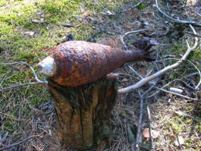

tosh Napisano 19 Luty 2006 Napisano 19 Luty 2006 tu jest granat mozdziezowy UZBROJONY w zapalnik aluminiowy (w czerwonym kolku), niemiecki 8 cm (jesli nie, prosze o sprostowanie). Zdjecie zrobione podczas spaceru po lesie, obok byl w miare swiezy dolek, przyklad braku odpowiedzialnosci.

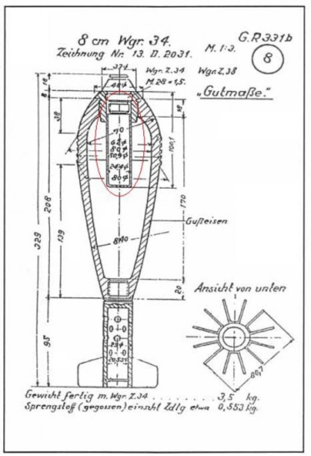

tosh Napisano 19 Luty 2006 Napisano 19 Luty 2006 na poprzednim zdjeciu jest zaznaczona TYLKO CZESC zapalnika granatu mozdziezowego, na tym przekroju widac wyraznie, ze druga czesc znajduje sie wewnatrz granatu i jest ona szczegolnie niebezpieczna, bo zawiera material inicjujacy eksplozje, czesc zewnetrzna zapalnika z poprzedniego zdjecia zawiera kilka czesci mechanicznych. Tak wiec jesli nawet ta czesc zewnetrzna jest urwana, material inicjujacy eksplozje NADAL znajduje sie wewnatrz granatu. Zazwyczaj inicjatorem byl piorunian rteci i podobne zwiazki, granat wypelniany byl najczesciej trotylem, lecz nie jest to regula. I jeszcze pare linkow:http://www.odkrywca.pl/pokaz_watek.php?id=82776#82776do stronki z granatami mozdziezowymi prod. niemieckiej:http://www.lexikon-der-wehrmacht.de/Waffen/granatwerfer.htmi do strony z zapalnikami:http://spaghetti-wars.de/gallerien.htmPamietaj, ze wszelkie zapalniki, inicjatory, splonki detonujace i detonatory sa niebezpieczne, gdyz przy probie manipulacji i rozbierania moga urwac lapki i niezle pokancerowac twarz.Mam nadzieje ze temat traktujesz powaznie i powyzsze informacje zapewnia bezpieczenstwo poszukiwanpozdrawiam
